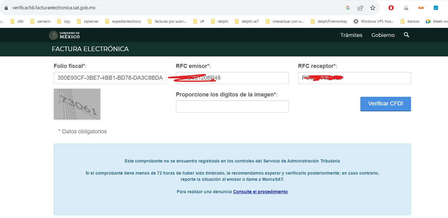

todos los clientes que han emitido hoy sus cfdi's con nuestra dll
error:
602: Comprobante no encontrado
me puedes ayudar a resolver el problema tengo mas de 15 empresa emisoras
GRACIAS POR TU AYUDA
anexo el ini de respuesta

602 comprobante no encontrado timbrado con ecodex dll 20230831
- Mensajes: 155
- 2023-08-31 145749.png (87.55 KiB) Visto 3625 veces
Re: 602 comprobante no encontrado timbrado con ecodex dll 20230831
Puede tardar hasta 72 horas en aparecer el comprobante, hay que esperar a que se normalice
@ijamconsulting
Uni tu tema con uno similar, acerca de que no estan apareciendo los cfdi en el SAT (de mi empresa en la que trabajo esta en la misma condicion)
El TimeStamp es inegable, si la fecha de elaboracion y la fecha de timbrado dicen 31 de agosto, no importa si tarda 1 semana en aparecer en el SAT esas facturas son de agosto
____________________________________________
pd. Ya envie un mensaje al PAC, me dice que ellos han cumplido con enviarlas al repositorio del SAT, asi que solo es cuestion de tiempo para que aparezcan
