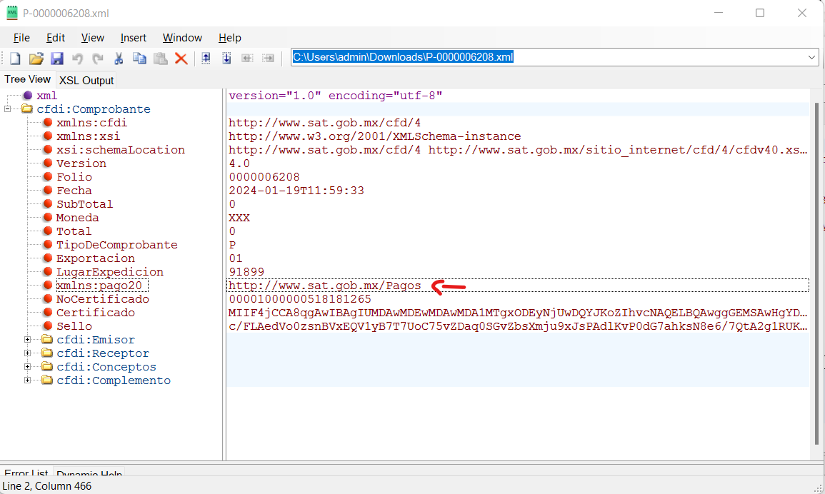

Me acaba de reportar un cliente que su programa de validación le indica que el XML del recibo de pago tiene errores en la estructura, genero uno en el sat para indicarme en donde esta el error y me insiste que el XML no cumple con la estructura.
Recibo de Pago en el SAT
xmlns:pago20="http://www.sat.gob.mx/Pagos20"
Recibo de Pago con CfdLib Ver. 4.0.231106
xmlns:pago20="http://www.sat.gob.mx/Pagos"
Anexo capturas de pantalla.
Recibo de Pago error en estructura de XML

Re: Recibo de Pago error en estructura de XML
Ese error de la DLL se corrigio desde la V4.0.230403
Actualiza la DLL y asegurate que si estas haciendo referencia a la version mas nueva, esto lo puedes checar en la bitacora de proceso
Tambien, para que no tengas que cancelar y volver a hacer el REP, lo puedes modificar manualmente, agrega el "20" y listo
Muchas gracias Dado!!
Voy a revisar la actualización de CFDI que indicas y modificar el XML por lo mientras.
