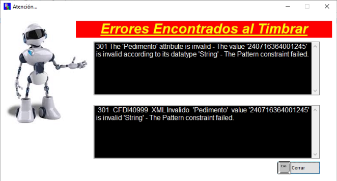

Trabajo la versión de carta porte 2.0 y cfdi 4.0, la carta porte es de traslado de USA a MEX, genero la carta porte y coloco el pedimento que va ser validado y me lanza el siguiente error:
Error de Timbrado con Ecodex >>301 The 'Pedimento' attribute is invalid - The value '240716364001245' is invalid according to its datatype 'String' - The Pattern constraint failed.
Ecodex: 301 The 'Pedimento' attribute is invalid - The value '240716364001245' is invalid according to its datatype 'String' - The Pattern constraint failed.
PAC de Respaldo: 301 CFDI40999 XML Invalido 'Pedimento' value '240716364001245' is invalid 'String' - The Pattern constraint failed.
y es el numero de pedimento que manda la agencia aduanal, desde ayer tengo este problema me podrán ayudar con alguna idea...
Error carta porte traslado.png (97.45 KiB) Visto 988 veces

El pedimento lleva un esquema especial, debe llevar espacios dobles, busca en el esquema PDF del SAT como debe ir

es verdad...no lo veia...mil gracias dado por tu apoyo....
