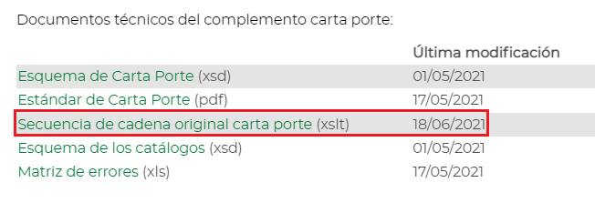

Informacion que recien acabamos de recibir,
Esto es solo informativo para ustedes, el cambio mas importante lo debemos hacer nosotros al momento de calcular la cadena original + sello digital.
Estimado Proveedor,
Te comunicamos que se realizará la actualización del archivo xslt del complemento Carta Porte el 18 de junio de 2021, cabe señalar que este NO deberá ser utilizado en el ambiente productivo hasta pasada la ventana de mantenimiento programada, de la cual se les hizo llegar el comunicado correspondiente.
Administracion Central de Gestion de Servicios y Tramites con Medios Electronicos. SAT
Buen día:
Les informamos que el viernes 18/junio, el SAT realizó una actualización en el xslt del complemento Carta Porte.
Ya está instalada esta actualización en el ambiente de pruebas.
Por lo pronto en producción estaremos aceptando solamente CFDI con un solo tipo de Transporte para la Carta Porte.
Se adjunta correo del SAT. (es el mensaje que esta mas arriba)
Quedo a sus órdenes.
Fuerte Saludo!
Staff de soporte de Comercio Digital
