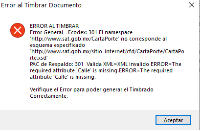

Cuando trato de timbrar en modo de prueba un complemento de cartaporte.
T37035.xml
(6.84 KiB) Descargado 459 veces
