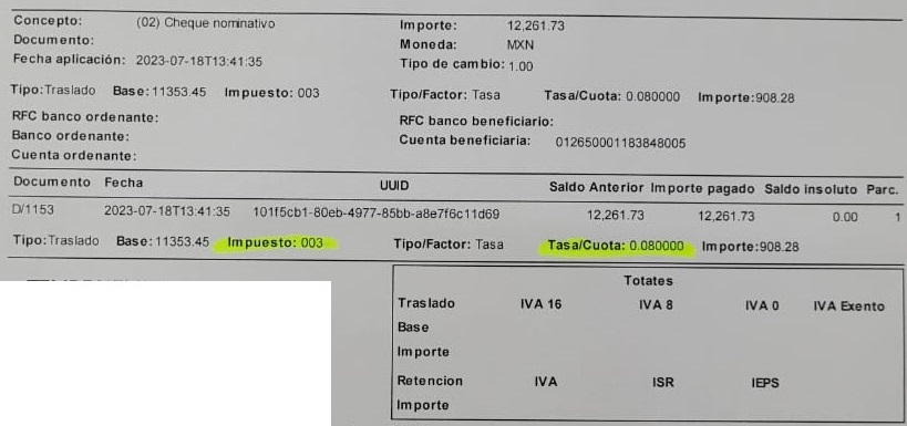

pero en esta imagen de otro PAC si esta totalizado
- IEPS de otro PAC.jpg (77.94 KiB) Visto 5732 veces

Re: IEPS en Complemento de Pagos
Perdón totalizado no, pero detallado si...
y con el servitimbre no me deja poner el detalle te anexo xml sin total pero con el detalle...
me puedes ayudar para que me acepte el Impuesto=003 por favor...
