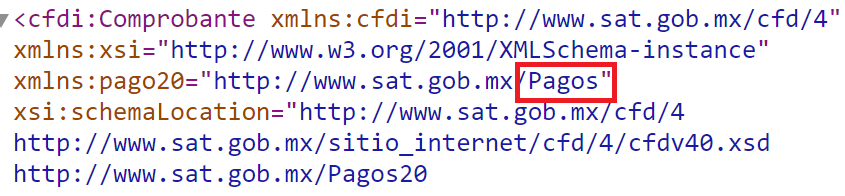

Desde el primer mensaje te recomende que actualizaras la DLL
NO ESTAS USANDO LA DLL MAS RECIENTE, debes descargar y usar la que esta publicada aqui
Tu XML todavia tiene el error en el Namespace que esta en el nodo comprobante, dice Pagos, cuando deberia decir Pagos20
PORFAVOR ACTUALIZA LA DLL !!!!

Gracias por la observacion, te comento que si se sustituyo, pero antes de timbrar el documento se reviso y vimos que aun seguia la leyenda en el nodo Complemento por lo que no timbramos y quedamos en espera de una solucion.
como bien dices la anterior version le faltaba el 20 y tal vez por eso el validador de coppel no lo encontraba en el nodo Comprobante.
mañana vamos a timbrar y subir esperando que ese sea el problema y no el que se repita en el nodo Complemento.
nuevamente muchas gracias por tu atencion. y mañana espero confirmar que todo esta bien.

Te confirmo que ya fue validado el xml
efectivamente con la nueva dll que repite el dato a nivel Comprobante y nivel Complemento fue aceptado.
nuestra confusion se origino de seguir viendo el dato en el nivel Complemento como nos lo marco el cliente y no revisar el Dato contenido a nivel Comprobante todo esto se dio sin timbrar y por eso no se valido si seria aceptado.
nuevamente te agradezco mucho tu ayuda y soporte.
muchas gracias
