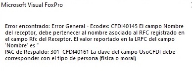

Buen día Dado, tengo una duda, estoy haciendo pruebas de Timbrado y he tenido exito, para los RFC receptor diferente a XAXX010101000, pero cuando quiero hacer una prueba para PUBLICO EN GENERAL, me da error. Segun el mensaje que envia el SAT en el LRFC está en blanco. y es por eso que da el error CFDI40161.
Ya revise los datos del archivo ini y estan bien. ¿Tienes algún comentario al respecto..?.. ¿hay que esperar alguna actualización. de la CFDLIB?
Te anexo los archivos ini y el mensaje..
