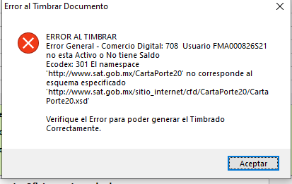

- Mensajes: 86
saludos comunidad.
podrías ayudarme con este error?
GRACIAS
GRACIAS
- thumbnail_image001.png (14.63 KiB) Visto 3939 veces
Por el momento los PAC no estan timbrando la version 2.0, ni en pruebas ("no corresponde al esquema") ni mucho menos en produccion ("Usuario XXX no esta activo")vcrnico escribió:saludos comunidad.
GRACIAS
