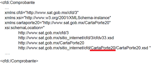

Hay un error en la documentacion, por un lado dice que el schemalocation es :
Pero en realidad debe ser :
(mmmh, incluso sigue habiendo un error, entre http y https, pero mientras lo acepte el PAC pa' timbrar yo se lo pongo)
Y eso provoco un error en la DLL
EN EL TRANSCURSO DEL DIA PUBLICARE LA VERSION V3.3.211105 DE LA DLL PARA CORREGIR EL SCHEMALOCATION
La buena noticia es que ECODEX ya esta timbrando en pruebas, adjunto el XML timbrado con la DLL nueva
(Agradezco a @Hana su apoyo con el XML de pruebas, sin él no me hubiera dado cuenta del error,
https://www.sat.gob.mx/sitio_internet/cfd/CartaPorte/CartaPorte20.xsd
