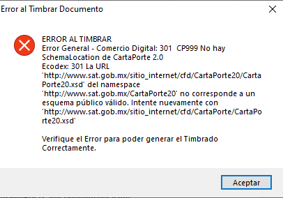

Saludos Amigos del Foro: Favor de apoyarme con este error. Mx Gx
- errordado.PNG (11.33 KiB) Visto 3605 veces

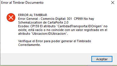

Saludos otra vez Foro: Bajè el DLL del 9 de Nov y me marca este error.
gx por su apoyo.
gx por su apoyo.
- errordado2.PNG (8.71 KiB) Visto 3605 veces

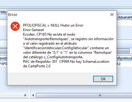

hola
me manda este error:
Ecodex: CP165 No existe el nodo "Autotransporte:Remolques", se registro sin información o el valor registrado en el atributo "IdentificacionVehicular:ConfigVehicular" contiene un valor diferente de "0,1" o "1" en la columna "Remolque" del catálogo c_ConfigAutotransporte. PAC de Respaldo: 301 CP999 No hay SchemaLocation de CartaPorte 2.0
anexo imagenes y replique el ejemplo timbrado de dado
si alguien sabe muchas gracias
- errro02.JPG (38.91 KiB) Visto 3562 veces
Oh no !!!, otravez cambio el schemalocation
Ahora los dos PAC estan usando CartaPorte/CartaPorte20.xls , asi que va una nueva version de la DLL
OTRA VERSION, PARA CORREGIR LO QUE YA SE HABIA CORREGIDO (V3.3.211111)
Mas info en el primer mensaje de este foro
