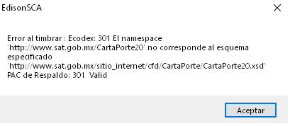

tengo el siguiente al timbrar, me marca error en los namespaces, adjunto imagen del error y el xml, para ver si alguien me puede apoyar a detectar que tengo mal. de antemano gracias

Respuesta corta : Los PAC todavia no timbran en produccion
Respuesta larga : Se que todavia no han hecho el cambio a la version 2.0 por el error que esta marcando. En primer lugar no reconoce el esquema CartaPorte20, y aun cuando se forza el namespace para que el PAC lo reconoce éste envia el error en la imagen, que indica "Version no valida" lo cual es un indicativo sin lugar a duda que todavia no tienen la version 2 en produccion
Y a este respecto porfavor les voy a pedir que cuando reporten un problema indiquen la version de la DLL que estan usando, para asegurarse que es la ultima y si estan timbrando en prueba o produccion

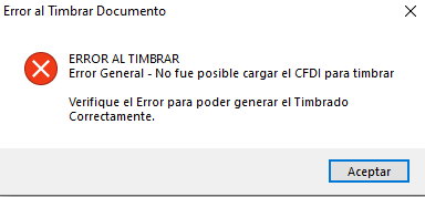

este es el error que me envia sobre el mensaje anterior que escribi.

El error que te marca tu sistema es que no pudo cargar el CFDIhmazcanio escribió:este es el error que me envia sobre el mensaje anterior que escribi.
Pero al hacer una prueba de timbrado "manual" usando el CFDLibTest se pudo cargar y enviar a timbrar, aunque marco el siguiente error en los datos
El error esta en tu sistema, no en la libreria DLL

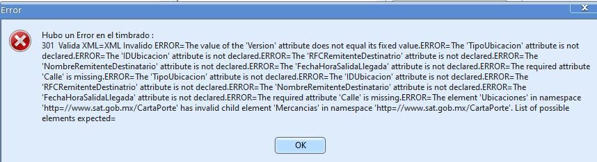

ya hice las modificaciones y lo cheque con el CFDIlibtest, pero ahora me envia otro error. no envia los errores que te enviaba a ti
te los envio y el ini de nuevo lo cheque en la opcion de timbrar, en la primera no me envio ningun error

El archivo ini que publicas es para la creacion del XML
Para el timbrado usa el mismo ejemplo que tu mismo publicaste desde el 2014 (checalo aqui)
