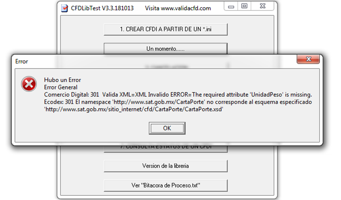

- Mensajes: 41
Sabran a que se atribuye el error? ya probe poniendo la clave de la unidad de medida del peso o nombre de acuerdo al catalogo del SAT
El error traducido dice : El atributo requerido UnidadPeso no existe
Asegurate de que hayas programado LOS DOS datos de UnidadPeso :
MercanciasUnidadPeso=
Mercancia1DetalleMercanciaUnidadPeso=
[NOTA AGREGADA EL 12/JUL. EL nombre del segundo campo debe ser Mercancia1UnidadPeso=]

- Mensajes: 41
Encontré el problema, la estructura del archivo ini que nos proporcionaron tiene una linea mal escrita "Mercancia1DetalleMercanciaUnidadPeso="DADO escribió:El error traducido dice : El atributo requerido UnidadPeso no existe
y debe ser "Mercancia1UnidadPeso=" de lo contrario no se genera en el XML el campo y por eso el error. Tienen aluna actualizacion del archivo ini que debamos conaiderar?
FE DE ERRATAS
EN EL ARCHIVO INI, DONDE DICE
DEBE DECIR
GRACIAS mmendoza POR LA OBSERVACION.
La DLL de prueba no requiere actualizacion, el error solo esta en el archivo ini.
DEBE DECIR
