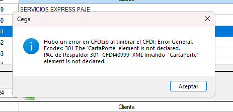

Buenas tardes,
Ya descargue el CFBLib.dll
Descargue los XSLT y los XSD del portal del sat.
Adjunte el XSD a mi solución y autogenere el código del XSD para poder generar el XML.
Así lo manejamos en la carta porte 3.0 y no tuvimos problema.
Ahora que trato de timbrar una factura con complemento carta porte, me doy cuenta que el XML es diferente al que se generaba antes (y al que comparten mis compañeros). Y al momento querer timbrar el ini me marca error de ecodex 301.
Les adjunto un xml viejo, el que ahora se genera y el archivo ini que generamos.
Me podrian explicar que esta mal y porfavor, porfavor, tratar de darme un camino?
Los clientes estan a punto de colgarme de un arbol

Re: Complemento Carta Porte V3.1
Ese es el gran inconveniente de intentar generar el XML por su lado, el mas minimo cambio en estructura y tienen que codificar mucho
Recomiendo muy ampliamente que usen la funcion de conversion de INI A XML integrada en la CFDLib.dll
En el XML que tu generas le falta el namespace
Dice (un nodo cualquiera de tu XML)
<Ubicaciones>
Dede decir
<cartaporte31:Ubicaciones>
Checa tu programacion para ver como agregar ese namespace y como agregar datos al nodo <RegimenesAduaneros/> el cual viene vacio (o eliminarlo en caso que no lleve datos)
[Actualizacion] tambien le falta el atributo de "version" y el de "IdCCP" que son obligatorios
[Actualizacion2] ya vi que esa informacion viene al final!! pero asi no debe ir, no solo es la posicion si no el tipo de informacion, tu lo estas poniendo como nodos, pero debe ir como atributo
Dice en tu XML
<Version>3.1</Version>
<IdCCP>CCC55224-6bd4-45dc-bf83-c0ccf0aa7245</IdCCP>
<TranspInternac>No</TranspInternac>
<EntradaSalidaMerc>Entrada</EntradaSalidaMerc>
<PaisOrigenDestino>AFG</PaisOrigenDestino>
<ViaEntradaSalida>01</ViaEntradaSalida>
<TotalDistRec>100.00</TotalDistRec>
<RegistroISTMO>Sí</RegistroISTMO>
<UbicacionPoloOrigen>01</UbicacionPoloOrigen>
<UbicacionPoloDestino>01</UbicacionPoloDestino>
Debe ser
<cartaporte31:CartaPorte Version="3.1" IdCCP="CCC78746-6e2c-40e4-bcd5-cd60dfe0ca91" TranspInternac="No" TotalDistRec="1100.00"....etc>
Si me disculpas la observacion, pero si esta muy mal estructurado tu XML
Muchas gracias, ya corregí el XML y no tengo problema.
Pero ahora me aparece este error.
Le agradeceria de nuevo su apoyo mi estimado, una enorme disculpa por tanto incoveniente.Ecodex: 301 No se encontró la URL del esquema correspondiente al namespace 'http://www.sat.gob.mx/CartaPorte31'
PAC de Respaldo: 301 CFDI40102 El resultado de la digestion debe ser igual al resultado de la desencripcion del sello.
