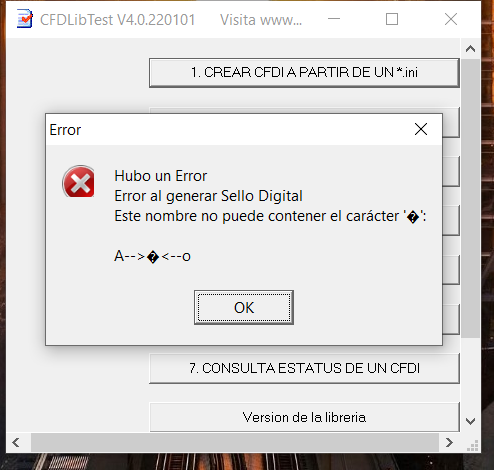

Adquiri la ultima dll CFDlib.dll (10-03-2022) pero al hacer las pruebas me marca el siguiente error y no genera el sello ni el xml:
Error al generar Sello Digital - Este nombre no puede contener el carácter ' ':
A--> <--o
que se puede hacer?
Gracias por tu atencion.
A--> <--o
que se puede hacer?

Estimado,
Estoy utilizando el ini de ejemplo y no se ve ningun caracter extraño, lo adjunto para ver si me puedes ayudar a identificarlo.
saludos.
saludos.
- Nueva imagen de mapa de bits.bmp (681.19 KiB) Visto 2966 veces

Estimados,
Ya lo probe con otro equipo y me manda el mismo error y si uso mi anterior version de cfdlib.dll de 3.3 con el equipo actual y su version de ini de 3.3, si funciona en ambos equipos, pero con el recien descargado 4.0 marca el error, podria ser un error en el archivo que descargue??
ya probe volverlo a descargar y siguio igual.
