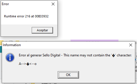

Oye... ¿¿¿ no será que el problema viene con los archivos de los CSD demo que estas usando ? ? ?
Prueba copiarlos en otra carpeta y timbrar desde ahí...
Por ejemplo:
[Parametros]
Certificado=c:\otra_carpeta\CSD_Escuela_Kemper_Urgate_EKU9003173C9.cer
LlavePrivada=c:\otra_carpeta\CSD_Escuela_Kemper_Urgate_EKU9003173C9.key
XMLDestino=c:\otra_carpeta\Factura.xml

Muchas Gracias, ya lo resolvi cambiandome de equipo, pero en el equipo anterior en donde tenia la ver. 3.3 funcionaba esa version perfecto pero con la 4.0, me dio este error hasta que cambie de equipo, debe ser algun problema con la codificacion de windows o algo parecido, pero ya no me entretuve en resolverlo, me cambie de equipo y en ese nuevo funciona perfecto.

Que bien, es buena noticia, y si, por comentarios entre los programadores tambien pensamos que es un caracter que no esta bien codificado, especialmente formando la palabra AÑO, lo raro es que en el INI no se incluye ese dato
Pero bueno, ya quedo.

Solo como antecedente por si le pasa a alguien mas, los errores que me marco los anexo en esta imagen, por si alguien encuentra lo que lo causa.
saludos.

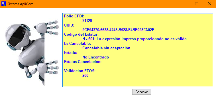

ya estoy timbrando el complemento de carta porte, estoy en pruebas (reales) para la versión 4.0, empecé con ver el estatus del comprobante mediante la librería, pero me extrae el estatus algo extraño, a pesar de estar timbrados correcto y consultarlo directo en el portal me regresa que esta correcto, solo la librería me extrae lo siguiente:(anexo imagen)
código del estatus: N - 601: La expresión impresa proporcionada no es valida.
Estado: No encontrado.
alguien me podría ayudar, diciéndome que significa esto? o que estaré haciendo mal?
Adolfo Rios
