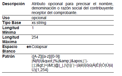

Alguien sabe donde esta la lista de caracteres permitidos por el SAT ??

Re: Listo kit desarrollo para CFDI V3.3
Todo esta en el Anexo 20
Esta definido como una Expresion Regular y es la que se muestra en la imagen
Interpretandolo se puede "traducir" como : (interpretacion a ojo de buen cubero, solo para dar una idea)
Se permiten las letras A a Z, en mayuscula y minuscula, los digitos del 0 al 9, la eñe, el signo de admiracion, comillas, porcentaje, ampersand &, apostrofe, guion, dos puntos, punto y coma, el mayor que, el igual, arroba, underscore, coma, barra invertida, tilde, vocales acentuadas. Combinacion de estos desde 1 caracter hasta 254
Recomiendo ampliamente el sitio https://regex101.com/ para hacer pruebas, aqui esta la cadena en formato de texto para poder copiar y pegar :

([A-Z]|[a-z]|[0-9]|Ñ|ñ|!|"|%|&|'|´|-|:|;|>|=|<|@|_|,|\{|\}|`|~|á|é|í|ó|ú|Á|É|Í|Ó|Ú|ü|Ü){1,254}
- regexp.png (14.95 KiB) Visto 6945 veces
