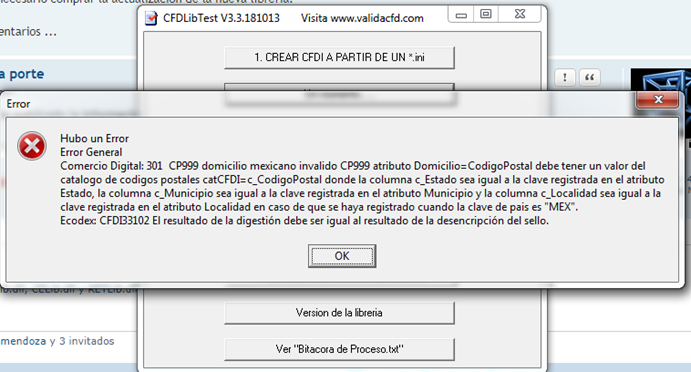

Sabran a que se puede atribuir este problema? tengo ingresados en todos los lugares correspondientes los datos de acuerdo a los catalogos y estandares como el ejemplo y aun asi me arroja el error
FiguraTransporteOperadores1RFCOperador=XAXX010101000
FiguraTransporteOperadores1NumLicencia=8374749564
FiguraTransporteOperadores1NombreOperador=Juan Perez
FiguraTransporteOperadores1NumRegIdTribOperador=
FiguraTransporteOperadores1ResidenciaFiscalOperador=
FiguraTransporteOperadores1DomicilioCalle=Av de la luz
FiguraTransporteOperadores1DomicilioNumeroExterior=
FiguraTransporteOperadores1DomicilioNumeroInterior=
FiguraTransporteOperadores1DomicilioColonia=
FiguraTransporteOperadores1DomicilioLocalidad=20
FiguraTransporteOperadores1DomicilioReferencia=
FiguraTransporteOperadores1DomicilioMunicipio=051
FiguraTransporteOperadores1DomicilioEstado=MEX
FiguraTransporteOperadores1DomicilioPais=MEX
FiguraTransporteOperadores1DomicilioCodigoPostal=11560

Hola Amigo muchas gracias por esta informacion me Funciono muchas Gracias!
