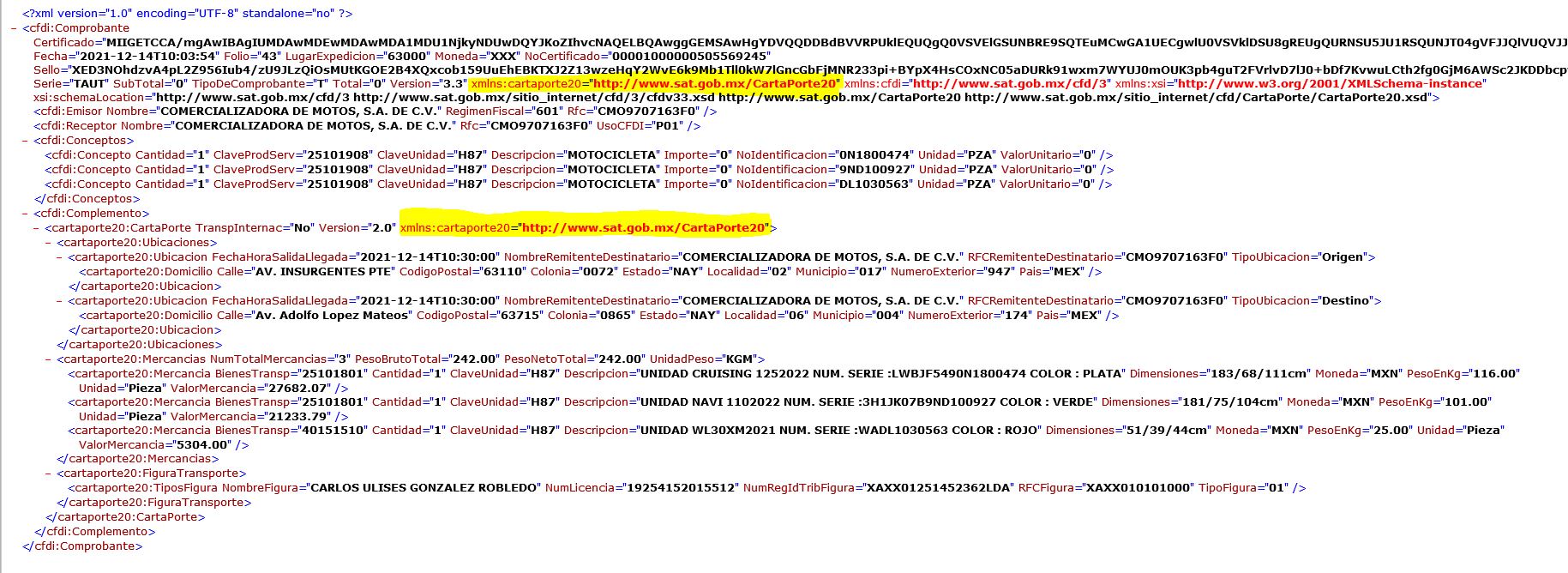

buenos dias , yo otra vez probando, me podran apoyar porque al generar el xml me genera dos veces el xmlns:cartaporte20="http://www.sat.gob.mx/CartaPorte20...
- carta_porte.JPG (303.3 KiB) Visto 2992 veces

Ese no es un error.francisco_ramirez escribió:buenos dias , yo otra vez probando, me podran apoyar porque al generar el xml me genera dos veces el xmlns:cartaporte20="http://www.sat.gob.mx/CartaPorte20...
Ignora esa situacion y envialo a timbrar

DADO escribió:Ese no es un error.francisco_ramirez escribió:buenos dias , yo otra vez probando, me podran apoyar porque al generar el xml me genera dos veces el xmlns:cartaporte20="http://www.sat.gob.mx/CartaPorte20...
yo uso el Forcogsa como PAC y me manda ese error
Error de Certificación: La URL del esquema (schema location) no está declarada o se ha declarado de manera incorrecta. cartaporte20:CartaPorte
edite el xml con bloc de notas y le borre el xmlns:cartaporte20="http://www.sat.gob.mx/CartaPorte20" y por fin me timbro jeje,
