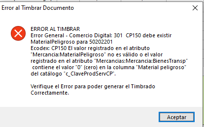

- Mensajes: 86
Hello World!!! DISCULPEN, pero este problema q tengo sigue aun y no logro descifrar q valores debo poner. GRACIAS POR SU AYUDA.
saben por que en Material Peligroso en el catalogo del sat tiene "0,1" ???
Ocupe la clave de la cerveza 50202201 pero me indica error al timbrar. Que debo poner los campos de clave y embalaje.
gx
NOTA: Mi cliente me indicó esto:
"Cuando el SAT de la opción de 0,1 quiere decir que puede o no catalogarse como material peligroso, esto depende de las características del producto.
El SAT considera como material peligroso las cervezas que contengan más de 24 % de contenido de alcohol, lo cual ninguna de las cervezas de nuestro portafolio cumplen con ello.
Esto según la NORMA OFICIAL MEXICANA NOM-002-SCT/2011, PARA EL TRANSPORTE DE MATERIALES PELIGROSO CLAVE NOM 3065"
gx
- Captura.PNG (11.09 KiB) Visto 2316 veces
- Mensajes: 155
vcrnico escribió:Hello World!!! DISCULPEN, pero este problema q tengo sigue aun y no logro descifrar q valores debo poner. GRACIAS POR SU AYUDA.
gx
puedes compartir tus inis y xmls para darles una revisada?
- Mensajes: 86
Muchas gx de antemano.RICTAPIA5 escribió:vcrnico escribió:Hello World!!! DISCULPEN, pero este problema q tengo sigue aun y no logro descifrar q valores debo poner. GRACIAS POR SU AYUDA.
gx
- Mifactura.ini
- (4.09 KiB) Descargado 75 veces
- TimbradoComercioDigital.ini
- (668 Bytes) Descargado 78 veces
- 19-A.xml
- (6 KiB) Descargado 87 veces

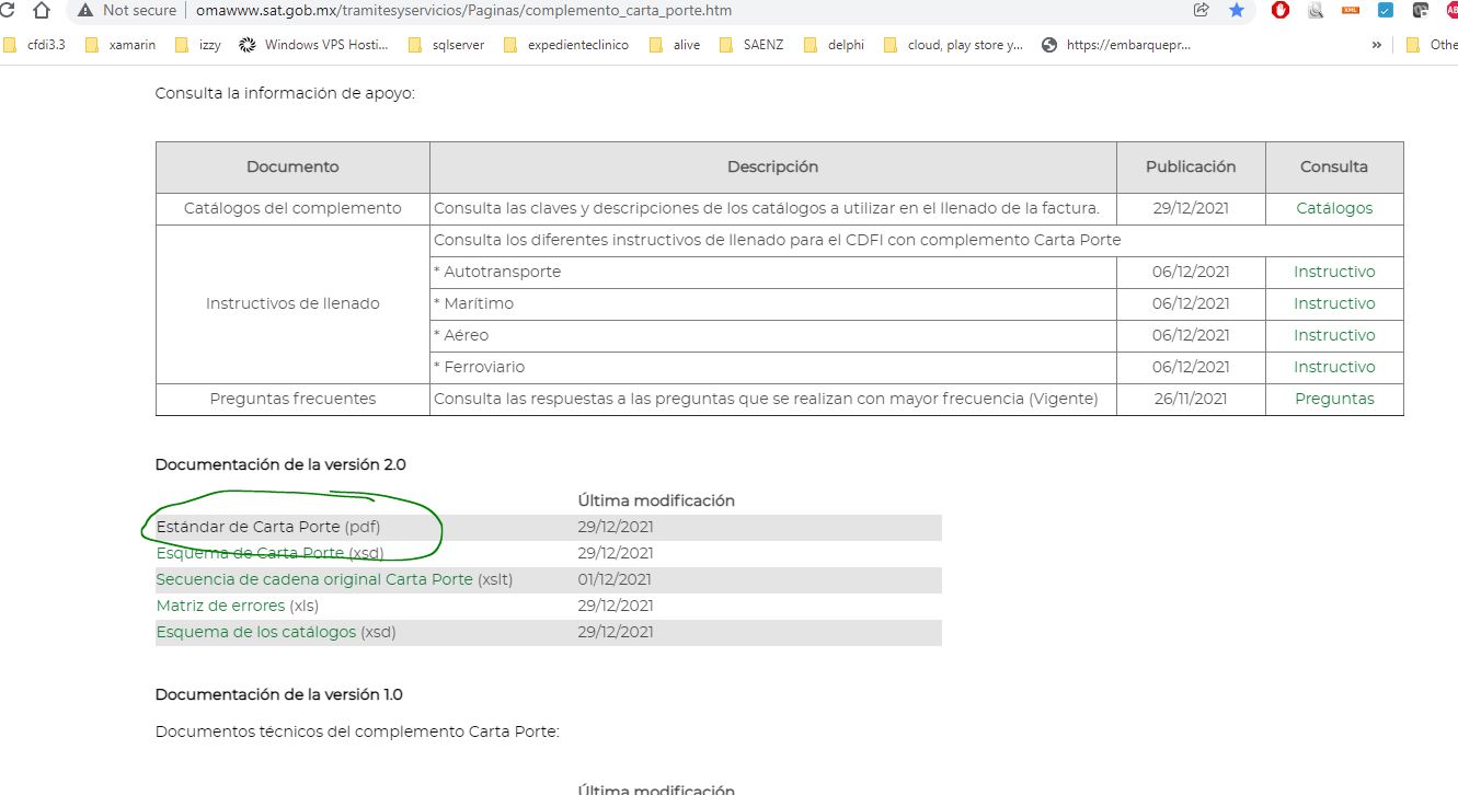

- Mensajes: 155
ya hasta me da miedo probar en la pagina de sat
http://omawww.sat.gob.mx/tramitesyservi ... _porte.htm
Última modificación
Estándar de Carta Porte (pdf) 29/12/2021
cambió algo para nosotros que programamos?
Última modificación
- sat 20211229.JPG (110.06 KiB) Visto 2291 veces

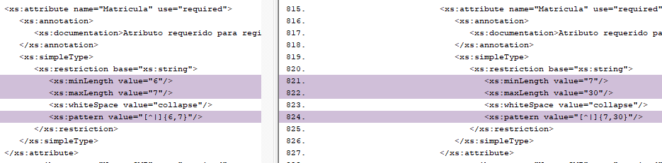

- Mensajes: 15984
No te espantes........mucho
Solo cambio la especificacion de la MATRICULA, antes era de longitud 6 a 7, ahora es de 7 a 30
Tambien cambiaron los catalogos, pero como viene en excel no tengo una herramienta para comparar el "antes y despues" para ver que cambio
OYE SAT !!!, SI NOS ESCUCHAS.....seria bueno un texto/boletin/etc que indique que cambios hay cada vez que modificas las especificaciones, para no andarle adivinando.
