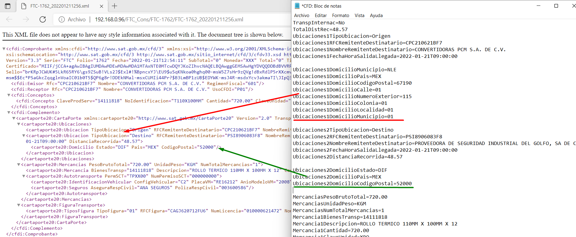

Hola buenas días, ¿cuál ha sido la solución que aplican para este error?
Ecodex: CP138 El nodo "Ubicacion:Domicilio" no debe existir cuando el valor registrado en el atributo “Ubicacion:TipoEstacion” sea igual a "02" y exista el nodo "Mercancias:TransporteFerroviario".
Ya intenté poner en el CFD.ini el TipoEstacion=01 y TipoEstacion= pero aún así sigue marcandome el mismo error

¿Es normal que la sección Ubicacion:Domicilio del origen no lo ponga en el XML aún estando en el .ini?emarquez escribió:Hola buenas días, ¿cuál ha sido la solución que aplican para este error?

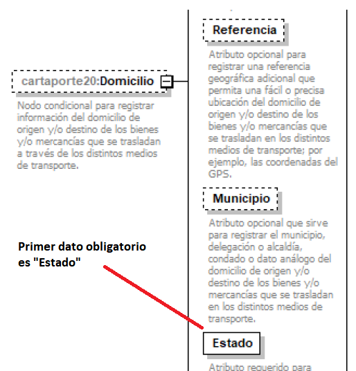

REGLA QUE SIGUE LA DLL PARA CREAR O NO UN NODO O UN ATRIBUTO
Para ir armando el XML, la DLL debe decidir si crea un nodo o un atributo y despues llenarlo de informacion
Esto es para evitar nodos vacios como en
<Domicilio />
O atributos vacios como en
Pais=""
Entonces lo que hace es buscar el primer dato OBLIGATORIO segun las especificaciones del SAT y si lo encuentra procede a crear el nodo, si no lo encuentra se brinca esa parte.
Por ejemplo, en el ini del compañero @emarquez no puso el primer dato obligatorio segun especificaciones para el nodo Ubicaciones, que corresponde al dato de Estado
La confusion para el programador es cuando el dato obligatorio es el dato OCHO, esto es, despues de calle, numext, numint, colonia, etc
Y asi pues, si le pones el dato de Estado, ya aparece esa parte del domicilio

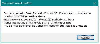

Hola Foro, buen día!
Inge DADO.
Bueno, gracias a CfdLIB ya he timbrado Cfdi con CCP 2.0 en modo traslado y de ingreso... (excelente DADO)
pero, ahora estoy atorado con un detalle por un Cfdi de ingreso, con entraga en USA, alguien que me ayude
de favor a quitar esta piedrita del camino, anexo imagen y Xml
gracias.
Inge DADO.

Dado escribió:TIP. En los campos que requieren un "Si", éste debe llevar la i acentuada ....... Sí

Ja, si que era una menos que una "piedrita" gracias Dado.

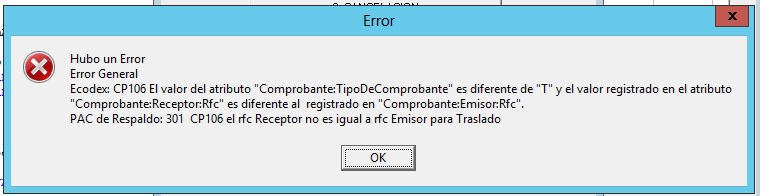

Buenas tardes Dado, tengo un documento carta porte con tipo de relación 05 y cfdi de ingreso relacionado, al momento de querer timbrar me manda el mensaje que te adjunto, el mismo cliente me manda un documento timbrado con las mismas características del mío, me puedes apoyar por favor.
Gracias.

El error dice que los RFC de Emisor y Receptor NO son iguales, los dos PAC marcan lo mismo
Haz los RFC iguales e intenta timbrarlo
Y te recuerdo lo que siempre he dicho, son consejos de UN PROGRAMADOR, no tengo ni la mas minima idea de si eso es fiscalmente correcto
