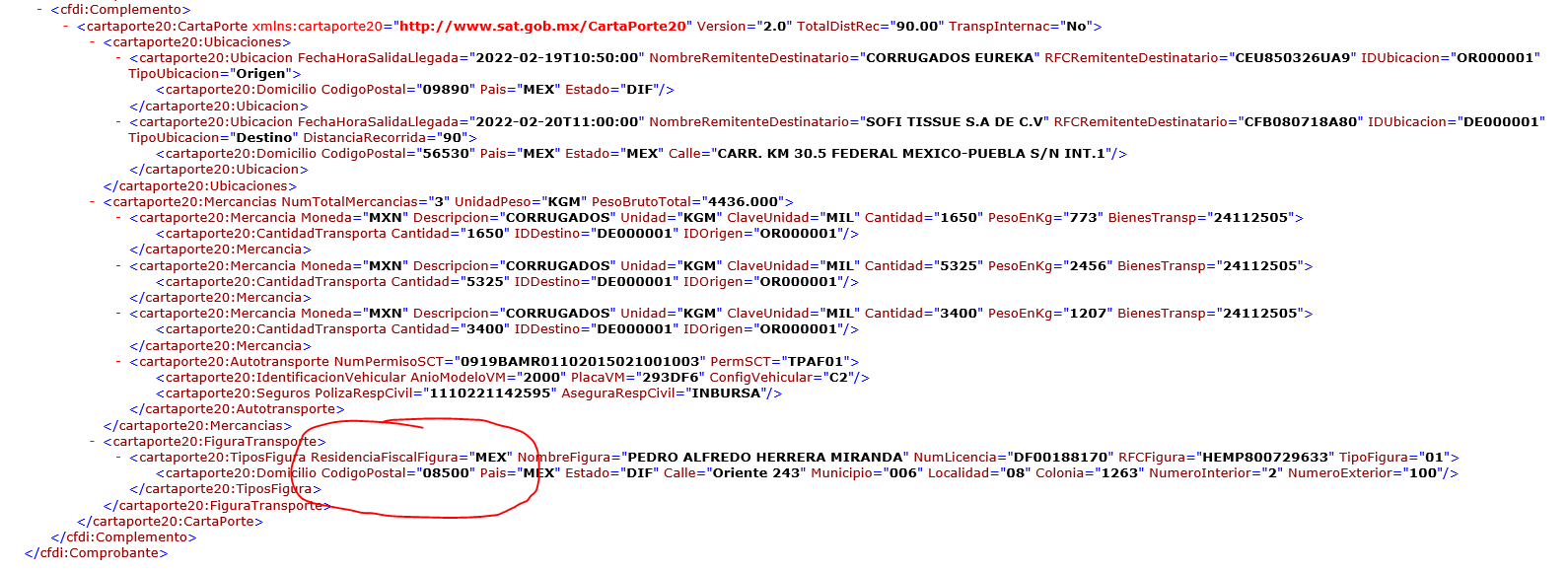

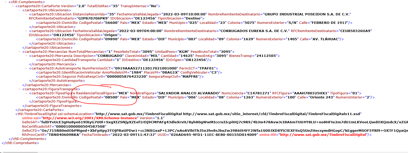

Saludos DADO.
Ayudame con este error. Te muestro el XML de otro PAC VS el de ECODEX donde indico el campo que me ESTA EXIGIENDO MI CLIENTE: "ResidenciaFiscalFigura=MEX"

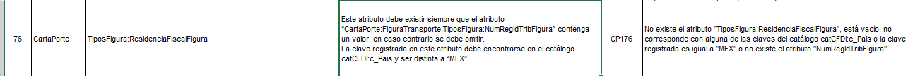

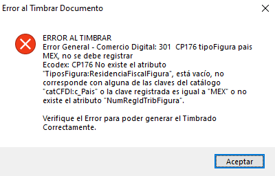

Agradezco siempre tu apoyo, y si omití enviar en el mensaje original que SÍ leí la MATRIZ DE ERRORES . (la cual adjunto)
y aun así no veo como solucionarlo. ya agregue el "NumRegIdTribFigura" el q indica en el manual de llenado y sigo sin poder timbrar como lo hace el otro pac.

vcrnico escribió:Saludos DADO.
gx
Hola vcrnico, en dato ResidenciaFiscal se utiliza únicamente cuando es extranjero. así que si tiene RFC(no generico) este dato no debe existir. este va de la mano con NumRegIdTribFigura, si existe uno debe ir el otro,
En otras palabras, si es de Mexico no debes poner ninguno de los 2(ResidenciaFiscal, NumRegIdTribFigura)
Espero haber te ayudado.
Saludos!!

Mi duda es... xq el otro PAC si puede timbrar.... y COMERCIO DIGITAL NO... es por eso q anexé el XML de otro cliente q si pudo.... por cierto... SAE tampoco lo permite y LA MATRIZ DE ERRORES lo confirma.... y tiene su facturacion desde enero detenida... :(
gx nuevamente :shock:

Ya me he topado con que algunos PAC permiten timbrar y otros no, dejan pasar pasar determinada validación, yo supongo que por ahí se les esta escapando algo en sus validaciones al PAC. Ejemplo, me tope que un PAC deja timbrar mercancía que para el SAT es material peligroso y ellos lo dejan pasar vació, ahí por lógica es error del PAC. seguramente tu caso también.
Te sugiero que valides el xml timbrado en cualquier validador en linea.
Saludos!!

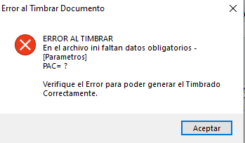

buenos dias dado :
la otra vez ya habia hecho prueba con la carta porte y ya timbraba pero esta semana ya estoy probando con informacion del cliente pero me envia este error..
adjunto el error, el ini y el xml para ver si me pueden ayudar en donde estoy mal..
