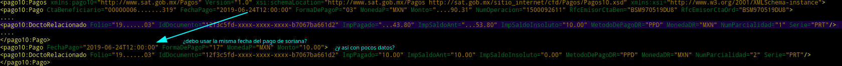

Y es que no se que datos van en el "Pago 17"; estaba suponiendo que deben de ir los datos del "Pago 03", como anexo en mi imagen. Entonces si estoy en lo correcto con tu texto debería ser así: Voy a tratar de generarlo así...
Actualización. ÉXITO!
El "pago 17", es como indica @Jimenez y la imagen que anexo al final!
<pago10:Pago FechaPago="2019-06-24T12:00:00" FormaDePagoP="17" MonedaP="MXN" Monto="10.00">
<pago10:DoctoRelacionado Folio="1900000003" IdDocumento="12f3c5fd-xxxx-xxxx-xxxx-b7067ba661d2" ImpPagado="10.00" ImpSaldoAnt="10.00" ImpSaldoInsoluto="0.00" MetodoDePagoDR="PPD" MonedaDR="MXN" NumParcialidad="2" Serie="PRT"/>
</pago10:Pago>

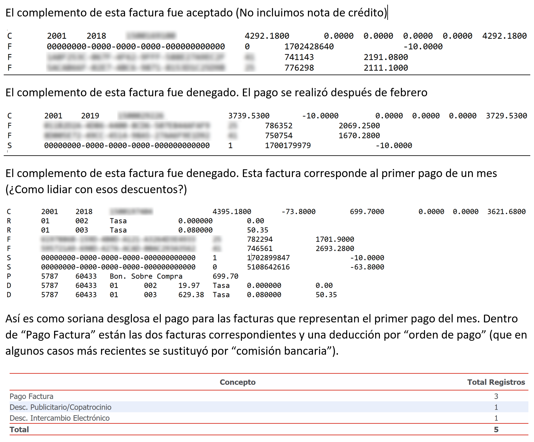

A pesar de haber logrado subir varios CRP, siguiendo el mismo procedimiento, el sistema nos rechaza muchos. En nuestro caso, el archivo .txt de soriana varia dependiendo de ciertas situaciones. Los CRP enviados previo a febrero de este año fueron aceptados (a ninguno se le incluyo nota de credito); con excepcion del pago correspondiente al primero del mes. Los CRP del primer pago del mes fueron rechazados (soriana aplica descuentos a estas facturas). Los CRP posteriores a febrero fueron todos rechazados. Los archivos xml son practicamente identicos.
xml aceptado:
xml rechazado:
Adjunto una imagen en donde se detallan estos tres casos,
De antemano gracias, cualquier ayuda o consejo es bien recibido,
Por si alguien mas lo usa y sabe como solucionar esto: utilizamos Gestion 5.3 de Vital Sistemas para generar las facturas

<pago10:Pago Monto="10" MonedaP="MXN" FormaDePagoP="17" FechaPago="2019-02-18T12:00:00">
<pago10:DoctoRelacionado ImpSaldoInsoluto="1803.90" ImpPagado="10.00" ImpSaldoAnt="1813.90" NumParcialidad="1" MetodoDePagoDR="PPD" MonedaDR="MXN" IdDocumento="8D005E72-49CC-xxxx-xxxx-xxxxxxxxxxxx"/>
</pago10:Pago>
No toqué los datos "ImpSaldoInsoluto", pero en teoría debieron quedar en cero con más notas de crédito QUE NO se reportan a Soriana, supongo que no debería rechazar que tengan saldo, pero ¿quien sabe que piensa soriana?. Porque...
El portal esta rechazando los "pago 17" cuando le informas de más en los descuentos... parece que empatan cada pago "03/17" con su respectivo monto.
Es decir, que si intento esto, lo rechaza su portal
[code]
<pago10:Pago NumOperacion="0020" Monto="3729.53" MonedaP="MXN" FormaDePagoP="03" FechaPago="2019-02-18T12:00:00">
<pago10:DoctoRelacionado Folio="1638" ImpSaldoInsoluto="133.62" ImpPagado="1670.28" ImpSaldoAnt="1803.90" NumParcialidad="2" MetodoDePagoDR="PPD" MonedaDR="MXN" IdDocumento="8D005E72-49CC-xxxx-xxxx-xxxxxxxxxxxx"/>
<pago10:DoctoRelacionado Folio="1639" ImpSaldoInsoluto="175.54" ImpPagado="2059.25" ImpSaldoAnt="2234.79" NumParcialidad="2" MetodoDePagoDR="PPD" MonedaDR="MXN" IdDocumento="011B2D2A-4D86-xxxx-xxxx-xxxxxxxxxxxx"/>
</pago10:Pago>
<pago10:Pago Monto="133.62" MonedaP="MXN" FormaDePagoP="17" FechaPago="2019-02-18T12:00:00">
<pago10:DoctoRelacionado ImpSaldoInsoluto="0.00" ImpPagado="133.62" ImpSaldoAnt="133.62" NumParcialidad="1" MetodoDePagoDR="PPD" MonedaDR="MXN" IdDocumento="8D005E72-49CC-xxxx-xxxx-xxxxxxxxxxxx"/>
</pago10:Pago>
