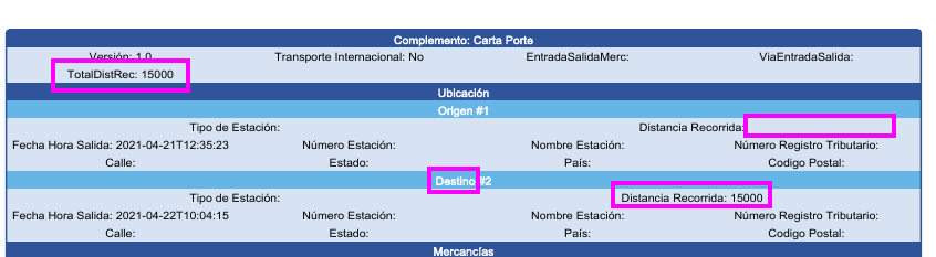

@DADO.3ddyRocha escribió: <cartaporte:Ubicaciones>
<cartaporte:Ubicacion DistanciaRecorrida="1" TipoEstacion="01">
<cartaporte:Origen .../>
<cartaporte:Domicilio .../>
</cartaporte:Ubicacion>
<cartaporte:Destino .../>
</cartaporte:Ubicaciones>
En el documento EstandarCartaPorte.pdf, para el atributo DistanciaRecorrida pone:
Pero entonces, desde el Origen aún no hay distancia recorrida, y al ser opcional, entiendo que en el Origen no debería de utilizarse el atributo DistanciaRecorrida, o en el "peor" de los casos debería ser 0.01Atributo condicional para registrar la distancia recorrida en kilómetros de la ubicación de Origen a la de Destino parcial o final, de los distintos medios de transporte que trasladan los bienes o mercancías.
Uso opcional
Porque al sumar las distancias recorridas de los Nodos Ubicación vamos a tener distancias incongruentes: en el extracto de arriba TotalDistRec sería "2" y lo correcto es "1".TotalDistRec
Descripción: Atributo condicional para registrar la suma de las distancias recorridas en kilómetros, registradas en el atributo “Ubicaciones:Ubicacion:DistanciaRecorrida” para el traslado de los bienes o mercancías.
Esto se observa en el ejemplo de @RICTAPIAS:
¿Acaso TotalDistRec esta hablando del recorrido de ida y vuelta? (espero que no)<cartaporte:CartaPorte Version="1.0" TranspInternac="Sí" EntradaSalidaMerc="Salida" ViaEntradaSalida="01" TotalDistRec="400">
<cartaporte:Ubicacion DistanciaRecorrida="200">
¿Que opinión tienen al respecto?
Suena razonable, pero ya sabes quien es el que tiene la ultima palabra........prepara un XML y envialo a timbrar, aver si pasa la validacion del PACs3cr3to escribió:...¿Que opinión tienen al respecto?

Desconozco que PAC proporciona este ejemplo, pero es ahí donde veo que podría estar en lo correcto: Y como dices, hasta lograr timbrar un ejemplo real podré estar 100% seguro.DADO escribió:Suena razonable, pero ya sabes quien es el que tiene la ultima palabra........prepara un XML y envialo a timbrar, aver si pasa la validacion del PACs3cr3to escribió:...¿Que opinión tienen al respecto?
