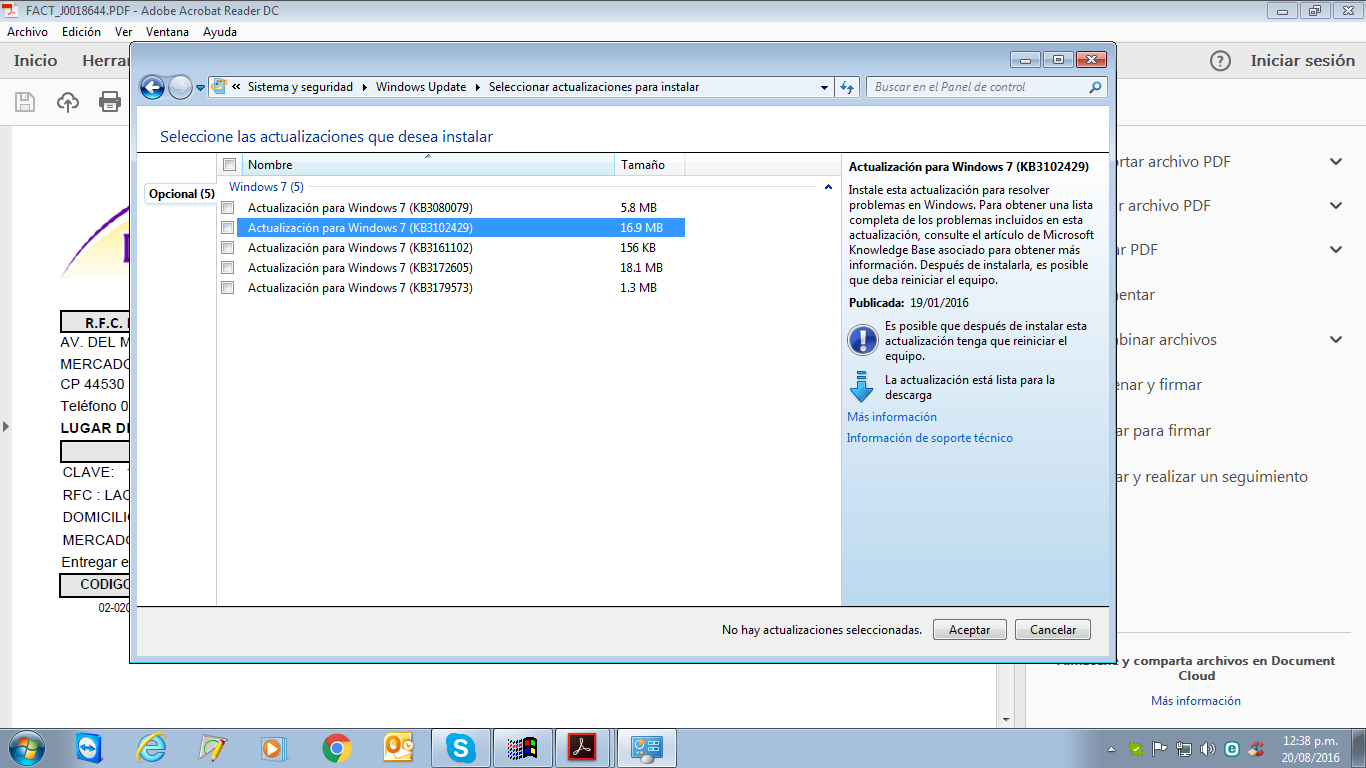

Re: Se queda colgado al timbrar
Prueba quitando las ultimas instalaciones de Windows ( En Windows 7 ).
Dado, por favor revisa la libreria ya que en algun momento se queda esperando por algo de windows y es por eso que ni siquiera graba el archivo de bitacora. Yo utilizo la libreria para general el XML y alli se queda.
