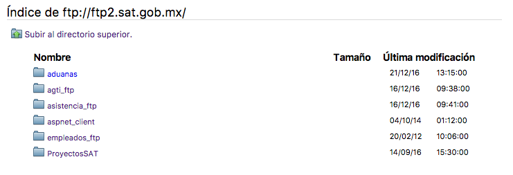

Tenemos un desarrollo que cuenta con la validación de CFDI's, para ellos si es necesario descarga el certificado del PAC con que fue timbrado del CFDI para validarlo.
Llevamos años usando la siguiente liga ftp://ftp2.sat.gob.mx/Certificados/FEA/.....
Sin embargo en la semana dejó de funcionar nuestro sistema y ahora veo que borraron la carpeta de Certificados.
¿Alguien conoce una ruta o forma alternativa para descargar los certificados cuando solo conocemos el número pero evitando las interfaces del SAT que requieren CAPTCHA?

Borraron la carpeta Certificados
Captura de pantalla 2016-12-30 a la(s) 11.30.56.png (36.65 KiB) Visto 78301 veces

Muchas gracias por sus respuestas, ya encontré el post que menciona DADO.
Esta es la otra ruta:
https://rdc.sat.gob.mx/rccf/000010/000003/01/63/46/00001000000301634628.cer
Ahora solo estoy cambiando mi código en java para conectarme al https con éxito.
