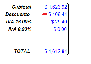

Puedes validarlo tu mismo
Te recomiendo usar el PDF del validador ValidaCFD, es mas neutro y generico, tal como debe ser un PDF, una verdadera representacion de la informacion que tiene el XML
Aqui muestro los importes, quise remarcar que el "Descuento" debe ser restado, checalo con una calculadora y dime que resultado te da
