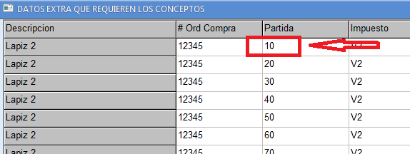

Buenas tardes, adquirimos una addenda para la empresa DGARI, nuestro cliente nos está pidiendo modificación en el siguiente campo:
[po_item]
| | | 10
En lugar de 10 nos pide sea 1
Nos pueden apoyar para hacer este cambio o nos pueden indicar si nosotros tenemos que hacer este cambio.
De antemano gracias

Re: APOYO ADDENDA DGARI
Ese cambio lo haces tu, donde veas un PO_Item = 10 cambialo a 1
Asi de simple
Muchas gracias, me puede indicar en qué parte realizo este cambio ya que no logro ubicarlo.
De antemano gracias
De antemano gracias
Aqui :
(te recomiendo leer el manual que te envio DGari para que conozcas los terminos)

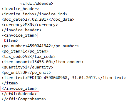

Buenas tardes, nuestro cliente nos pide agregar dos campos más o nodos, son los invoice item marcados con rojo, me pueden indicar si esto lo podemos hacer nosotros o ustedes nos pueden ayudar.
De antemano gracias
De antemano gracias
- unnamed.png (11.38 KiB) Visto 8178 veces
Los "Item" son los conceptos de tu factura
Si necesitas agregar mas "Items" entonces agrega mas conceptos al momento de crear la factura

Buenas tardes, ya contacté a mi proveedor de facturación ya hicimos lo que nos indicaron para que aparezca el invoice item pero no aparece, por lo que me sugieren le envíe a ustedes los documentos de donde se está generando la addenda.
Le mando los archivos ojalá me puedan apoyar.
De antemano gracias
De antemano gracias
- 826 (con addenda).xml
- (4.8 KiB) Descargado 313 veces
Ya vimos el error que estaba teniendo el PegaAddenda
Ya tambien lo corregimos, porfavor vuelve a descargar el PagaAddenda, asegurate de usar la version 170313
