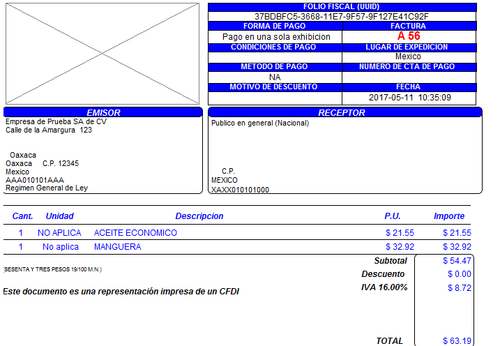

- Mensajes: 68
- Registrado: Mar Jul 09, 2013 9:31 pm
Re: Como calcularon el IMPORTE der este Ejemplo del SAT ???
Hola a todos Aquí era donde quería llegar, resulta que tengo un problema similar que llevo ya varios días intentando corregir y no encuentro explicación aquí el archvio xml que no timbra, según yo dan todas sumas y multiplicaciones aún así no timbra, me da el error CFDI33195 "el campo importe correspondiete a traslado no es igual a la suma de los importes....." cuando en realidad sí que lo es
qué podrá ser , existirá un documento que pueda ser más específico con esos errores
gracias de antemano.
y en la imagen adjunta hice una prueba con Safari POS con las mismas cantidades y sale exactamente igual al xml sin timbrar.qué podrá ser , existirá un documento que pueda ser más específico con esos errores
- Imagen de prueba cfdi v3.2, (solo como prueba)
- imagen.png (22.88 KiB) Visto 17622 veces
