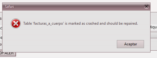

Estuve realizando una factura en el Safari Pos V 8.0.160605 y de momento se fue la luz, al regresar e intentar ejecutar de nuevo el programa me marcó diferentes errores que adjunto como .PNG. ¡No puedo ver mis facturas ni facturar!.
Creo que las tablas se hicieron corruptas, como puedo corregir éste problema?

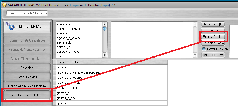

En la carpeta de instalacion del Safari hay un programa llamado UtileriaSafari (normalmente esta carpeta es c:\safaripos\)
Ejecutalo, entra a la opcion [Consulta General de la BD] y luego haz clic en el boton [Repara Tablas]

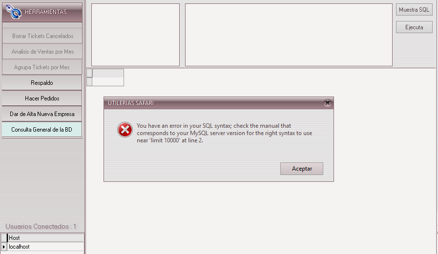

Acabo de ejecutar la utileria pero me sale el siguiente error (espero no sea grave :? ):
Re: Error: Table facturas_a is marked as crashed and should be repaired
Aver te adjunto la version mas reciente de la utileria, remplaza esta que te envio por la que tienes y vuelve a intentarlo
Mensaje por karlosrosas »
Excelente!, funcionó. :)
