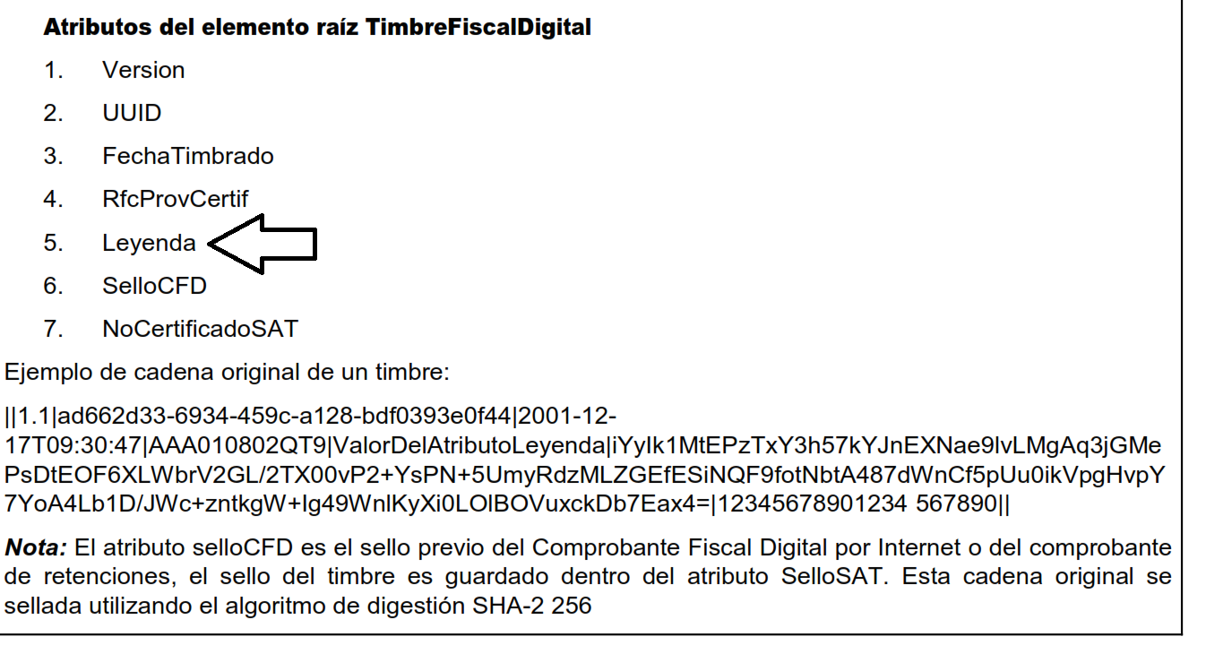

buenas tardes, tengo dudas sobre la cadena original para del CFDi v3.3, estoy armandolo y veo que hay un dato nuevo que vienen siendo la posición #5 LEYENDA.
En el anexo 20 explica que es un "atributo opcional", cuando no se tenga ese dato solo hay que ponerle un espacio en blanco con su PIPE y listo ??
Cadena Original del CFDi v3.3

Re: Cadena Original del CFDi v3.3
No, cuando un elemento no existe no debe reflejarse en la cadena original, ni siquiera "en blanco"

y alguien sabe para que se va a usar este campo?
Desde el comienzo de la factura electrónica siempre he seguido usando leyendas que muestro en la representación impresa pero que no son parte de la estructura del XML. Este campo se va a usar para esas leyendas que el emisor quiera agregar? porque dice "información que el SAT comunique", no se si sea exclusiva para información oficial del SAT o algo por el estilo.
Si, es de uso exclusivo del SAT, ya que solo ellos lo pueden agregar, incluir en la cadena y sellar digitalmente
Orale, entonces el mismo SAT pone lo que disponga y sin avisar?, yo pensé que el mismo emisor iba a poder leyendas que el SAT le dijera que van a fuersitas, pero no pensé que ellos mismos fueran a ponerla
Jesus Castelo escribió:Orale, entonces el mismo SAT pone lo que disponga y sin avisar?, yo pensé que el mismo emisor iba a poder leyendas que el SAT le dijera que van a fuersitas, pero no pensé que ellos mismos fueran a ponerla
Lo que pasa es que ese nodo del Xml lo pone el sat cuando te devuelve la respuesta. Tú no tienes que preocuparte por poner información de ese nodo.
