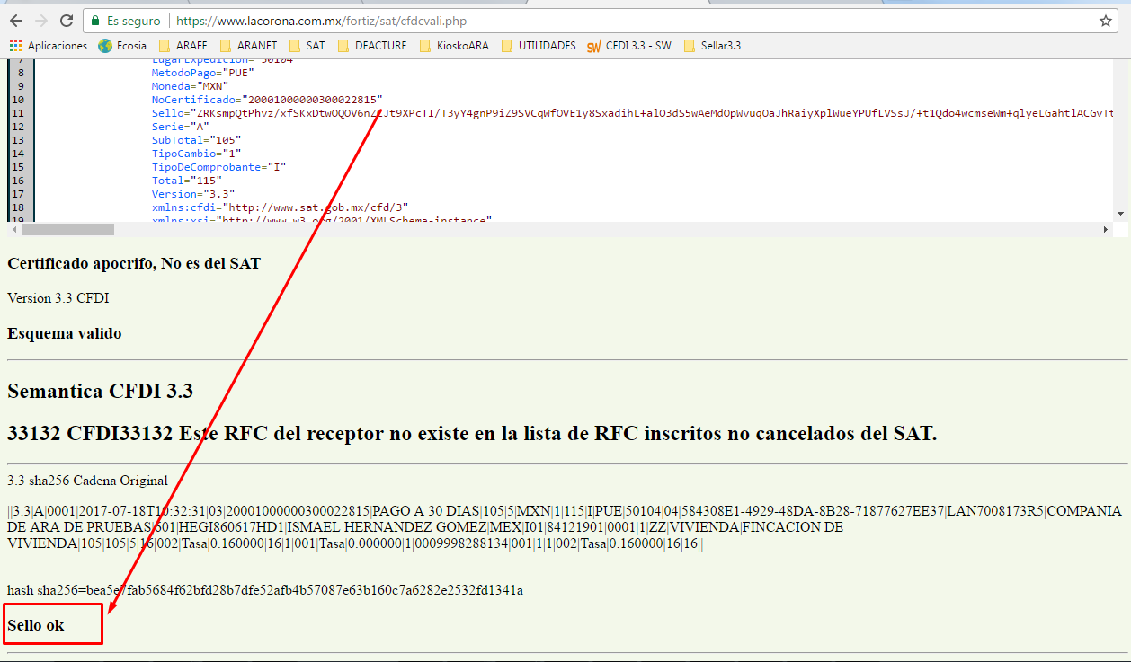

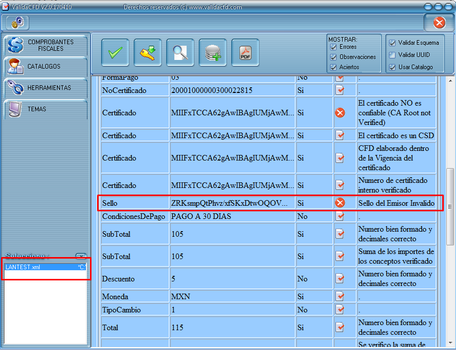

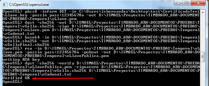

Les comento que hay un error con el programa ValidaCFD debido a que está marcando como Inválido el Sello (imagen adjunta) de una Factura (factura adjunta) que sellé con OpenSSL, sin embargo es incorrecta la validación ya que esta factura la valide con la opción "verify signature" del programa OpenSSL y sale que es correcto (imagen adjunta) y también validé la factura en otra página donde también me indica que el sello es correcto (imagen adjunta), por lo cual al parecer hay un problema con su validador (adjunto imagen de ValidaCFD con el error).

Gracias por el mensaje
El detalle se presenta ya que el SAT ha modificado el XSLT y no hemos liberado una nueva version del validador aplicando la nueva cadena original
