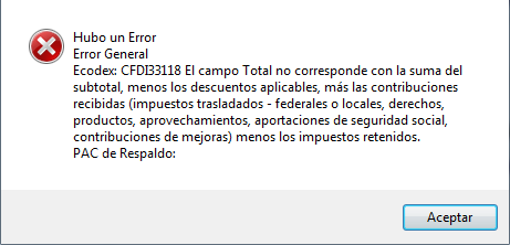

Buenas tardes,
Estamos haciendo pruebas con la versión del CFDI 3.3 y estamos recibiendo un error para "totalizar" la factura. Estamos usando la version RC6 de la libreria.
Revisando el archivo XML notamos que no incluye los impuestos en el segundo concepto
Ajunto el archivo .ini, por su ayuda muchas gracias.
Parametros27899.ini
(1.59 KiB) Descargado 276 veces

Listo, corregimos ese problema, pero seguimos obteniendo el mismo error.
Adjunto una imagen del XML con la que suponemos es la lógica del calculo.
También el archivo .ini nuevamente.
Parametros27899.ini
(1.69 KiB) Descargado 254 veces
Re: Error al totalizar con CFDI 3.3
Por alguna razon que todavia no entendemos bien aqui en el foro resulta que NO se estan considerando los impuestos locales
Dicho de otra forma, si pones un Total=636.13 ya pasa la validacion de importes

Que tal buen dia,
Creemos que no es correcto cambiar el total, por otro lado entendemos que ya no es problema de la dll puesto que el que hace la validación suponemos en este punto es el PAC, dicho eso, crees que sea un problema de validacion del PAC? o bien crees que sea una regla que desconocemos del SAT? y por ultimo conoces algún medio para poder indagar sobre esto?
Por tu atención gracias
Re: Error al totalizar con CFDI 3.3 (con impuestos locales)
Mis sospechas es que es problema del PAC, que su validacion no esta considerando los impuestos locales
Le voy a enviar un mensaje al PAC para ver que nos comenta

Hay algún avance con el tema? No queremos entrar en prisas, estábamos pensando que el impuesto local también debe de ir indicado en cada concepto, tal vez ese sea el problema. ¿La librería lo soporta?
Le dimos una revisada al Anexo 20 para confirmar lo que comentas, pero no, el impuesto local no debe ir a nivel concepto, solo deben ir los impuestos federales
Lo que si pudimos confirmar es que el PAC de respaldo si esta timbrando el CFDI cuando lleva impuesto local, asi que te recomiendo registrar a tus emisores con el PAC de respaldo
