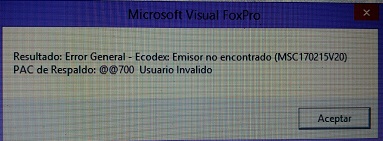

ING. DADO
DI DE ALTA UNA NUEVA EMPRESA PARA TIMBRAR, FIRME EL MANIFIESTO Y COMPRAMOS TIMBRES EL PASADO VIERNES 11 DE AGOSTO Y COMO SE VE EN EL ARCHIVO DE DUDA.PDF EN EL PORTAL DE MERCANTIL TITANIO AL CONSULTAR EL SALDO Y VIGENCIA DE TIMBRES ME APARECE “EMISOR NO ENCONTRADO” Y EN LA UTILERIA SALDOECODEX, SI ME APARECEN LOS 51 TIMBRES CON SU VIGENCIA CORRECTA.
NO PUEDO TIMBRAR, ME PUEDES AYUDAR CON ESTE PROBLEMA PORFAVOR
GRACIAS

Re: Error de "Emisor No encontrado" al timbrar
Tienes un error en el RFC
En algunos lados estas poniendo MSC y en otro lados MCS, checalo
Mensaje por MIGUEL_TENPAC »
Tienes razón
Se pueden reasignar los timbres del RFC. MCS170215V20 AL RFC correcto MSC170215V20 ?
o debo comprar nuevamente timbres, ya que el manifiesto si esta bien firmado, pero los 51 timbres estan en un RFC equivocado
