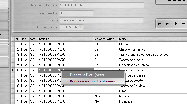

Para checar lo del metodo de pago porfavor exporta tu catalogo y subelo como adjunto
Para exportar el catalogo dale clic con el boton derecho del mouse y selecciona "Exportar a excel (csv)"

- clic.png (84.09 KiB) Visto 6054 veces

Pude exportar a Excel mi catálogo de Métodos de Pago, pero no pude subirlo como adjunto; con la actualización de ValidaCFD_cl V2.0.170708 en la pestaña de "Opciones" no estaba con la paloma la casilla "Usar catálogo de validación" y con eso se soluciona lo del "Método de Pago"
