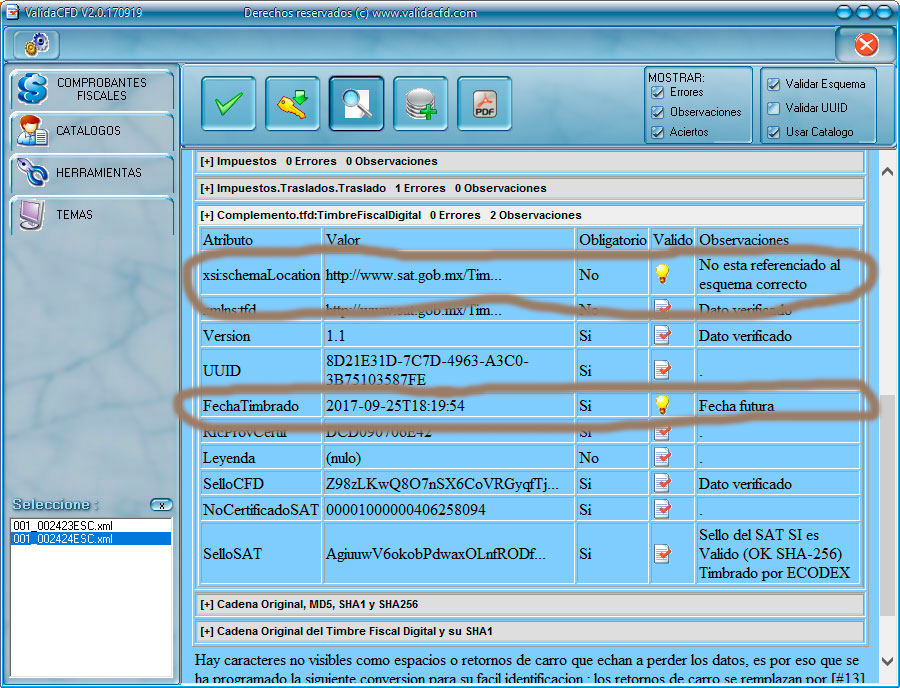

Buen día Dado
porque el validador me hace esa observación. Estoy timbrando 3.3
Re: No esta referenciado al esquema correcto
Las observaciones no son errores, asi que no tienes de que preocuparte

Dado, ¿Podrías por favor decirnos cuál es el "esquema correcto" que espera ValidaCFD para no marcar esta advertencia?
Quisiera que no apareciera esa advertencia en mis CFDI

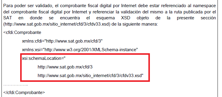

Extraido del Anexo 20 :

Te agradezco mucho Dado, pero el que pusiste es del "Comprobante". Y el problema es sobre el que va dentro del complemento TimbreFiscalDigital.
¿Podrías compartirnos ese, porfa?

Y es que del mismo anexo20:
<tfd:TimbreFiscalDigital
xsi:schemaLocation="http://www.sat.gob.mx/TimbreFiscalDigital
http://www.sat.gob.mx/sitio_internet/cfd/TimbreFiscalDigital/TimbreFiscalDigitalv11.xsd"
xmlns:tfd=”http://www.sat.gob.mx/TimbreFiscalDigital”
</tfd:TimbreFiscalDigital>
Ya revisé y lo tengo igual, pero sigue marcando la advertencia...

Mmmh, deja lo checo y si es necesario actualizo el validador .........
Esta es la parte dificil donde tengo que reconocer que hay un error de programacion :oops:
El validador estaba haciendo referencia al esquema del Timbre V1.0 , ya fue corregido en codigo, en la siguiente version del validador ya vendra corregido
Y efectivamente el schema correcto es como lo mencionaste en tu mensaje :
http://www.sat.gob.mx/TimbreFiscalDigital http://www.sat.gob.mx/sitio_internet/cfd/TimbreFiscalDigital/TimbreFiscalDigitalv11.xsd
