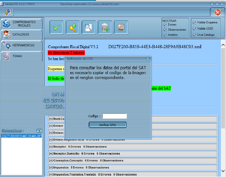

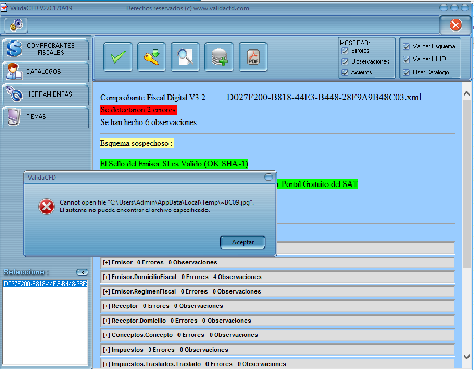

Es este
- Valida.png (88.65 KiB) Visto 5037 veces
- valida2.png (90.94 KiB) Visto 5037 veces

Ya veo, con una imagen es facil ver cual es el problema
Ese error se debe al sistema de proteccion por parte del SAT para que no se usen sus servicios de forma automatica, es el clasico "copia los numeros que ves en la imagen para continuar"
Solo que por alguna razon en tu compu no se muestra tal imagen
Copia y pega el siguiente texto al final del archivo validacfd.ini, este archivo esta en la carpeta donde se instalo el validador, normalmente se graba en c:\validacfd
(captcha actualizado 5-enero-2023)
