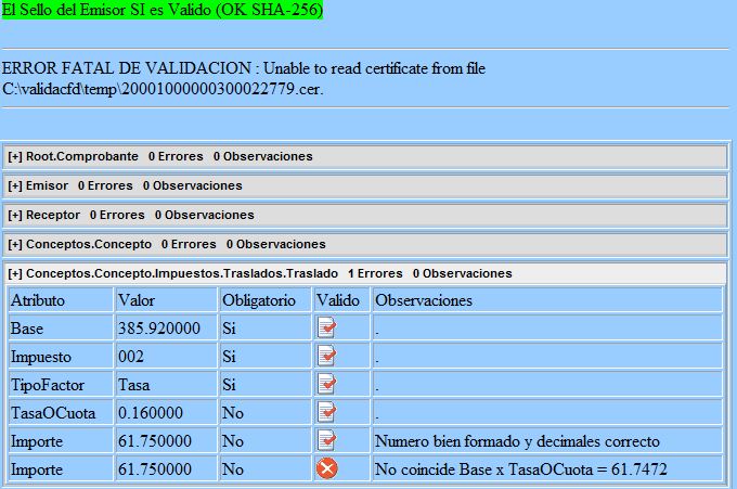

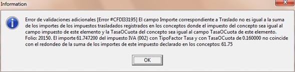

Te adjunto las imágenes de esta diferencia (ValidaCFD y Validación PAC al timbrar). Para una venta de 385.92 el IVA para ValidaCFD es 61.7472 y para mi PAC es 61.75 (En Traslados Resumen), adjunto imagenes.
Igual puedes conservar tu validación actual y poner una excepción de totales de impuestos redondeados a 2 decimales. (Que para todos los contadores es la correcta por la moneda)

OK, lo que entiendo basicamente es que solicitas que iguale la validacion de tu PAC con el validador
Lo vamos a analizar y ver que podemos hacer al respecto.
