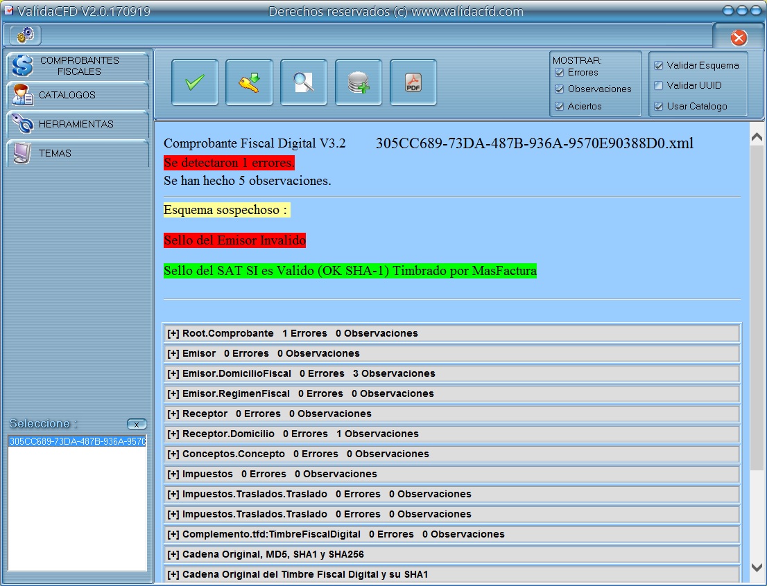

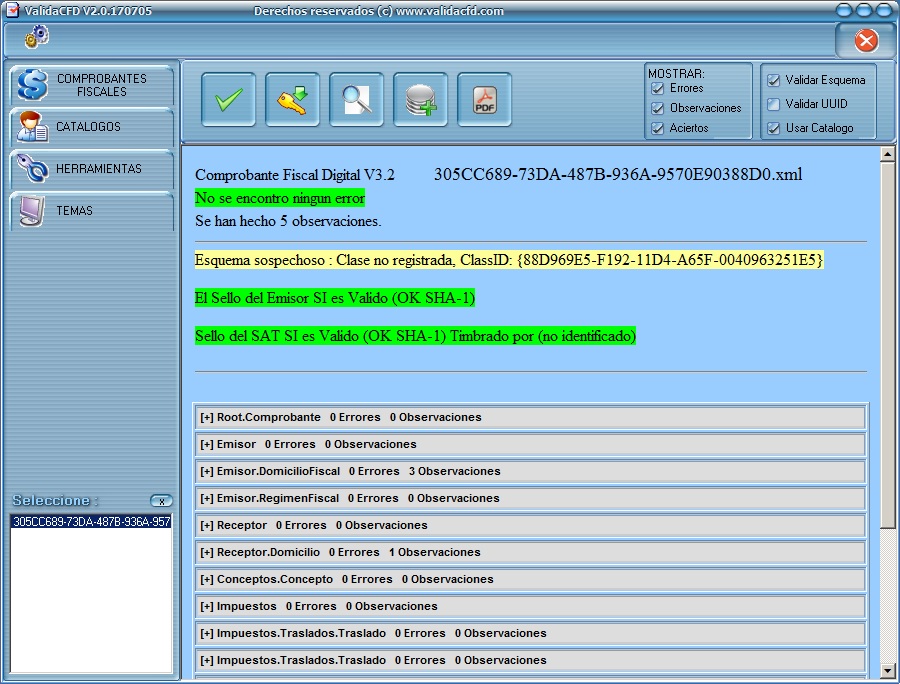

Tengo un cliente con validacfd_cl instalado y con un par de proveedores se han presentado estos casos en los que detecta que el sello del emisor es invalido, sin embargo si lo valido con una version anterior de validacfd lo da por bueno sin encontrar error, te mando adjunto las imagenes de los resultados de los dos validadores (validacfd y validacfd_cl) asi como el xml validado que fue directamente bajado del sitio del SAT, de antemano gracias por tu apoyo.
ERROR EN SELLO DEL EMISOR

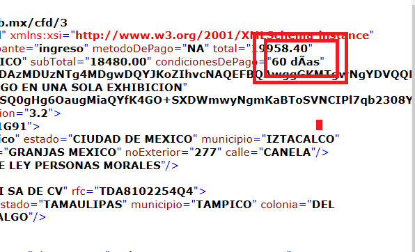

En los XML que me enviaron hay un error en la "codificacion UTF-8"
Chequen la imagen
El detalle es que en el XML la vocal acentuada esta codificada con 4 bytes, en lugar de los 2 bytes que deberia ser, algunos validadores dicen que eso es correcto, otros dicen que no
Chequen la imagen
