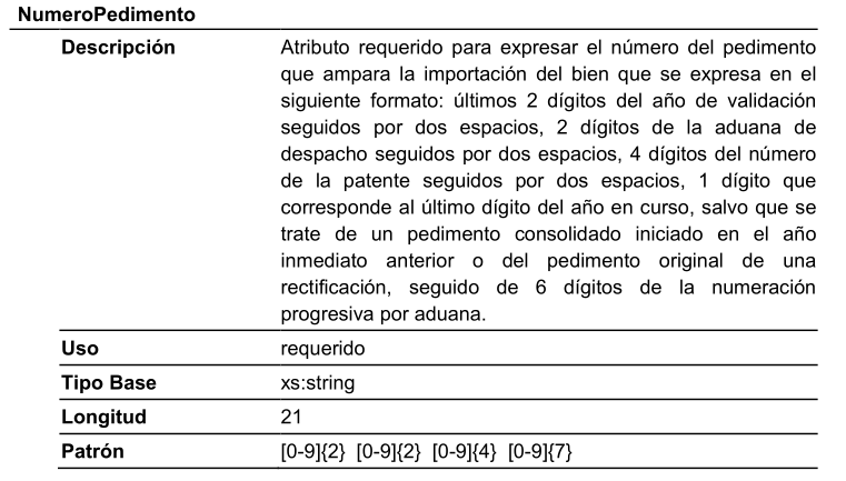

Nos enviaron un XML que trae el campo "NumeroPedimento" con el siguiente valor "17 43 3067 7000468"( sin comillas); el reporte de validación nos marca el siguiente error "El tamaño del dato no corresponde a las especificaciones".
Revisé la especificación del Anexo 20 para este campo y creo que sí está bien la información que está en el XML.
¿ Me ayudas a revisar el mensaje de validación para este XML ?
Adjunto las evidencias.
Screenshot - 07_12_2017 , 05_34_28 p_m_.png (74.17 KiB) Visto 4859 veces
Re: ValidaCFD_cl V2.0.171117 - NumeroPedimento
Revisa bien el error, NO ES en el numero de pedimento que mencionas
Es en el SEGUNDO numero de pedimento :
NumeroPedimento 17 43  3067  7000126
Revisa y cuenta cuantos digitos tiene, debes abrir el XML con el bloc de notas para que no oculte los doble-espacio que tiene
