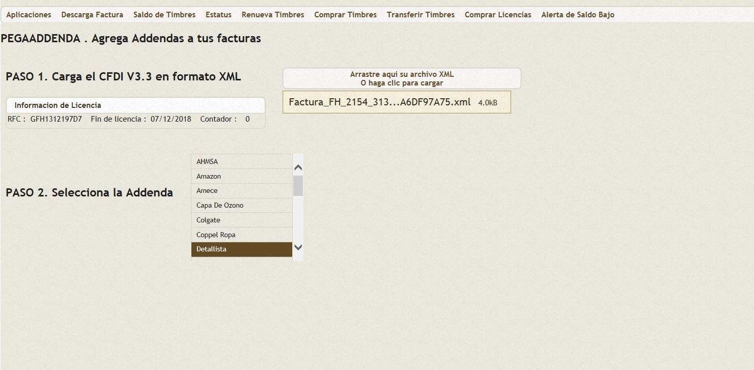

POR QUÉ AL MOMENTO DE ELEGIR ADDENDA DETALLISTA NO ME DEJA? Y SOLO SE CONGELA LA PANTALLA?
ERROR ADDENDA DETALLISTA.jpg (225.74 KiB) Visto 7782 veces

Intenta usar otro navegador, en especial con Chrome funciona muy bien el portal

Ya realicé una prueba en explorer y tampoco. A que se deberá dicho error?

Hola, es la segunda ocasión que me comunico con ustedes para que me corrijan el error de la addenda de DETALLISTA, no me permite seleccionar y se queda trabada la página. Ya intenté con otros buscadores y en todos me sigue haciendo lo mismo. Por favor ayudenme a solucionar ese problema.
Re: No hace nada al seleccionar la addenda detallista
No he tenido reporte de algun otro usuario con este mismo problema
Quiero pensar que talvez es tu XML, que no lo reconoce bien ....... aver sube aqui al foro como adjunto el XML, para hacer una prueba

Confirmado, hay "algo" en tu factura que bloquea la addenda
Estamos trabajando para descubrir que puede ser y corregirlo
Por este mismo medio te aviso mas adelante
Listo, si teniamos un problemilla en la programacion
Resulta que los conceptos de tus facturas tienen un "retorno de carro" (tenia varias lineas) y eso no le gustaba a uno de los componentes que usabamos
Una disculpa por el retraso en darte solucion
YA QUEDO LISTO, intenta nuevamente agregar la addenda
