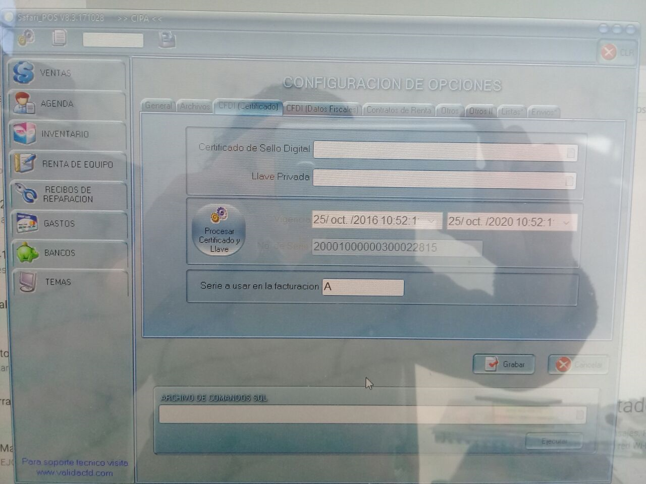

BUENOS DIAS ADQUIRI ESTA LICENCIA HACE UN PAR DE MESES Y COMO MANEJO OTRA RAZON SOCIAL ES LA QUE MAS OCUPAMOS, PERO AHORA SI TENGO QUE HACER UNA FACTURA Y ME MANDA UN ERROR DE NO SE ENCONTRO FACTURA ELECTRONICA Y EN EL REPORTE DE TIMBRADO ME DICE QUE EMISOR NO ENCONTRADO, YO REVISANDO MI CONFIGURACION Y COMPARANDOLO CON EL OTYRO SISTEMA VEO QUE NO ME APARECE EN LA PESTAÑA DE CFDI (CERTIFICADO) ME APARECE EN BLANCO EN ESA PANTALLA (ANEXO IMAGEN) COMO PUEDO CONSEGUIR ESA INFORMACION ME PUEDEN APOYAR EN COMO LE HAGO, POR FAVOR
- COMO CONSIGO ESA INFORMACION
- PANTALLA.png (1.1 MiB) Visto 6821 veces

El Certificado de Sello Digital lo tramitas en el SAT
Busca con Google, "SOLCEDI" que era el programa oficial del SAT para tramitar certificados de sello
Tambien pregunta a tu contador, aver si él ya tramito uno de esa empresa
