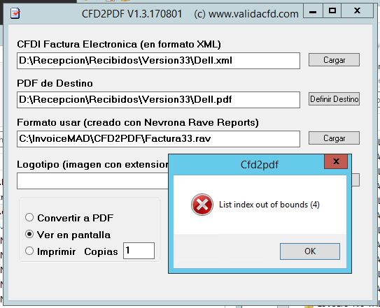

Que tal buena tarde,
Estoy mandando a generar el PDF de una factura 3.3 y obtengo el siguiente error ( anexo XML y el error ) esto ya había pasado y fue corregido en su momento, pero parece ser que ahora el problema es en otro elemento, me pueden ayudar a resolver el problema.
Saludos,
Saludos,

- Error Generado
- Error.JPG (59.48 KiB) Visto 8674 veces

Hola Manuel gusto de verte por aqui, feliz año nuevo.
Que buen ejemplo de XML tienes aqui, mas de un pedimento de importación en el concepto, con el sub-nodo partes en algunos conceptos ...

Mira que pequeño es el mundo, pues aquí viendo la parte de la recepción de proveedores, se adquirió esta herramienta para generar el PDF de aquellos XMLs que llegaran sin su correspondiente PDF, y efectivamente como el numero de pedimentos es variable parece ser que es lo que esta metiendo ruido, la vez pasada fue la cantidad de IEPS que podían ir desglosados y se corrigió en su momento.

Re: Error al generar PDF con CFD2PDF
Listo, actualiza el CFD2PDF, asegurate de que sea la version 171228

Que tal Dado buen día,
Ya reactivamos el servicio con este update y jalo sin problemas, gracias.

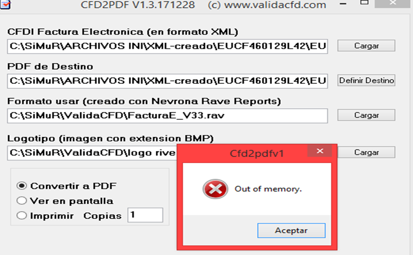

Me sale en el windows 8, solo actualice la version y ya no puedo generar el PDF pero en otro equipo con windows 7 si se generar y con la verion anterior pero no aparece el nombre, mi pregunta hay algo adicional que intalarle ? para que pueda volver a generar mi pdf saludos
- error pdf.png (130.08 KiB) Visto 8517 veces

Sube aqui al foro todos los archivos involucrados (xml, logo, rav, etc) para hacer una prueba

anexo archivos

Con el logotipo convertido a BMP (tal como lo pide el programa) logre convertirlo sin problema

Disculpa de nuevo no me genera el PDF, de hecho te pongo todo lo que uso, en las imagenes aparece las rutas y nombres, tambien la version del CFD2PDF es la actual no tiene mucho que la cambie el viernes de la semana pasada, y esta es la linea que mando por codigo:
CFD2PDF.exe xml="C:\SiMuR\ARCHIVOS INI\XML-creado\RIJA610727MN1_A3_21102017.xml" pdf="C:\SiMuR\ARCHIVOS INI\XML-creado\RIJA610727MN1_A3_21102017.pdf" reporte="C:\SiMuR\ValidaCFD\FacturaE_V33.rav" logo="C:\SiMuR\ValidaCFD\logo riveroll.bmp" destino=file copias=1
