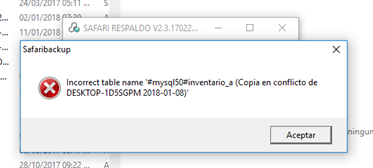

Tengo problemas con el respaldo
anexo imagen
Problema con la base de datos

- problema con el respaldo.bmp (183.8 KiB) Visto 4283 veces

Dropbox echo a perder tu base de datos
No te recomiendo eso que estas haciendo de grabar el Safari en una carpeta supervisada por Dropbox
Lo que te resta es recuperar un respaldo, con su consecuente perdida de datos, para ello localiza los archivos con terminacion sql y carga el mas reciente con el utileriaSafari opcion [Respaldo]

Tengo una copia en un disco externo, como puedo copiar los archivos que mencionas con un solo copy paste?
