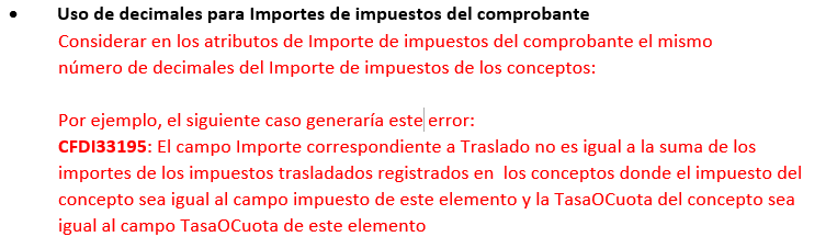

Buen día:
Les informamos que el SAT nos solicitó realizar las validaciones que abajo se describen,
por lo que será necesario actualizar el aplicativo de timbrado, de acuerdo a lo siguiente:

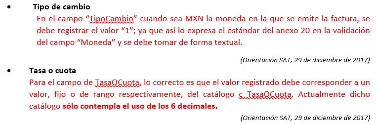

*Nota: Para el valor del atributo TasaOCuota, solo serán considerados como válidos
los valores de acuerdo al catálogo, es decir fijo con 6 decimales y en el caso de utilizar
un rango, éste también deberá tener 6 decimales
Lo anterior a fin de que se realicen las actualizaciones necesarias en sus aplicaciones.

Buen día, este es el texto del anexo 20 que menciona que si la moneda es mxn el tipo de cambio=1 ?
(En el apartado de las validaciones a realizar por el proveedor):
Moneda
Validar
Si es diferente de MXN y XXX, debe existir el tipo de cambio.
Si es XXX no debe existir el tipo de cambio, si es MXN puede omitirse el atributo TipoCambio y si se incluye debe tener el valor "1".
Ahí nos menciona la lectura que le pongamos 1 solamente cuando se incluya el campo TipoCambio, yo en mis facturas en mxn siempre omito el nodo, entonces vale más si ponerlo y en 1 ?
Re: Actualización del aplicativo de timbrado para validaciones solicitadas por el SAT
Si, la recomendacion es que si Moneda=MXN entonces TipoCambio=1 (sin decimales, solo "1" a secas)
