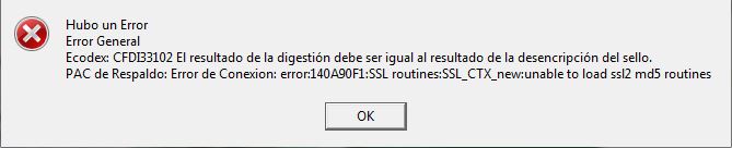

Dado un favor mira yo uso la libreria solo para el timbrado y no he tenido problemas con la facturacion ni con el complemento Pago pero
no he podido timbrar facturas con complemento Comercio Exterior mi pregunta es si es sobre los Datos o la estructura de los datos
que estoy poniendo por que ya he rechecado esto pero me sigue mandando el mismo error , que me recomiendas por donde buscarle , gracias
este es el error
Re: Error Al Timbrar CCE
Bueno, es el clasico "sello invalido"
Casi siempre es porque no estas generando bien la cadena original, compara la que tu generas con la del validador ValidaCFD para ver en donde esta mal

Listo Dado , el problema de traer caracteres de mas

Shernan, me podrias decir que caracteres traias de mas?, tengo el mismo problema, no logro identificarlo, gracias de antemano

Si , el problema que yo tenia era que los usuarios metian espacios intermedios de mas ,entonces hay que validar y quitar esos espacios en los datos que registra el usuario ese era mi problema espero esto te ayude
