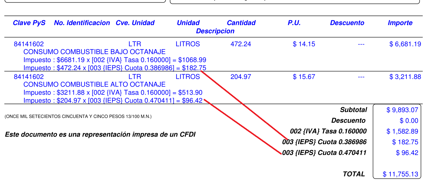

Que tal @Dado,
Adicionalmente, la representación que genera ValidaCFD_cl sí separa los impuestos IEPS con diferentes cuotas, tanto a nivel de concepto como a nivel de totales del CFDI.
Esto refuerza la teoría que el validador no considera la TasaOCuota al momento de validar.
- Screenshot - 07_02_2018 , 11_38_38 a_m_.png (145.87 KiB) Visto 6064 veces
Re: CFDI - mismo impuesto distintas cuotas - no coincide impuestos
Cuando generamos el PDF no es que "lo separemos"
Simplemente se toman los datos del XML y asi los reflejamos
Dicho de otra forma, no lo separa el validador, ya estan separados en el XML
