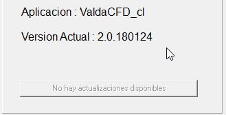

- Mensajes: 502
Re: ValidaCFD_cl puede validar complemento de pago
Editado: No había visto tu respuesta anterior: de los documentos múltiples.
Ed. #2: En el portal logré verificar la licencia y cotizar la actualización.
- validacfd_cl20180124.jpg (7.9 KiB) Visto 8663 veces
Última edición por s3cr3to el Mar Sep 18, 2018 9:50 am, editado 1 vez en total.
