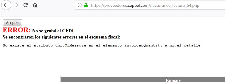

Buen día, habrá cambiado algo en la addenda de coppel muebles?, ya que al momento de querer subir el XML al portal de Coppel marca el error "No se grabó el CFDI...Se encontraron los siguientes errores en el esquema fiscal. No existe el atributo unitOfMeasure en el elemento invoicedQuantity a nivel detalle."
Revisando a detalle el codigo de la addenda en un XML anterior (del mes de Agosto) veo que venia asi la sentencia: <invoicedQuantity unitOfMeasure="PZA">305.00</invoicedQuantity>
y ahora lo genera solamente asi: <invoicedQuantity>141.00</invoicedQuantity>, ya intenté agregar de manera manual la parte de unitOfMeasure, peso sigue sin aceptarlo el portal.
Quedo a la espera de sus comentarios, gracias.

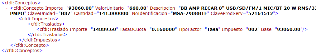

El valor UnitOfMeasure lo toma del cuerpo princial, especificamente del valor unidad de los conceptos

Confirmado, tu factura no tiene el valor de "Unidad" en el concepto y por eso no aparece en la addenda
Debes definir ese valor desde el programa de facturacion que estes usando
