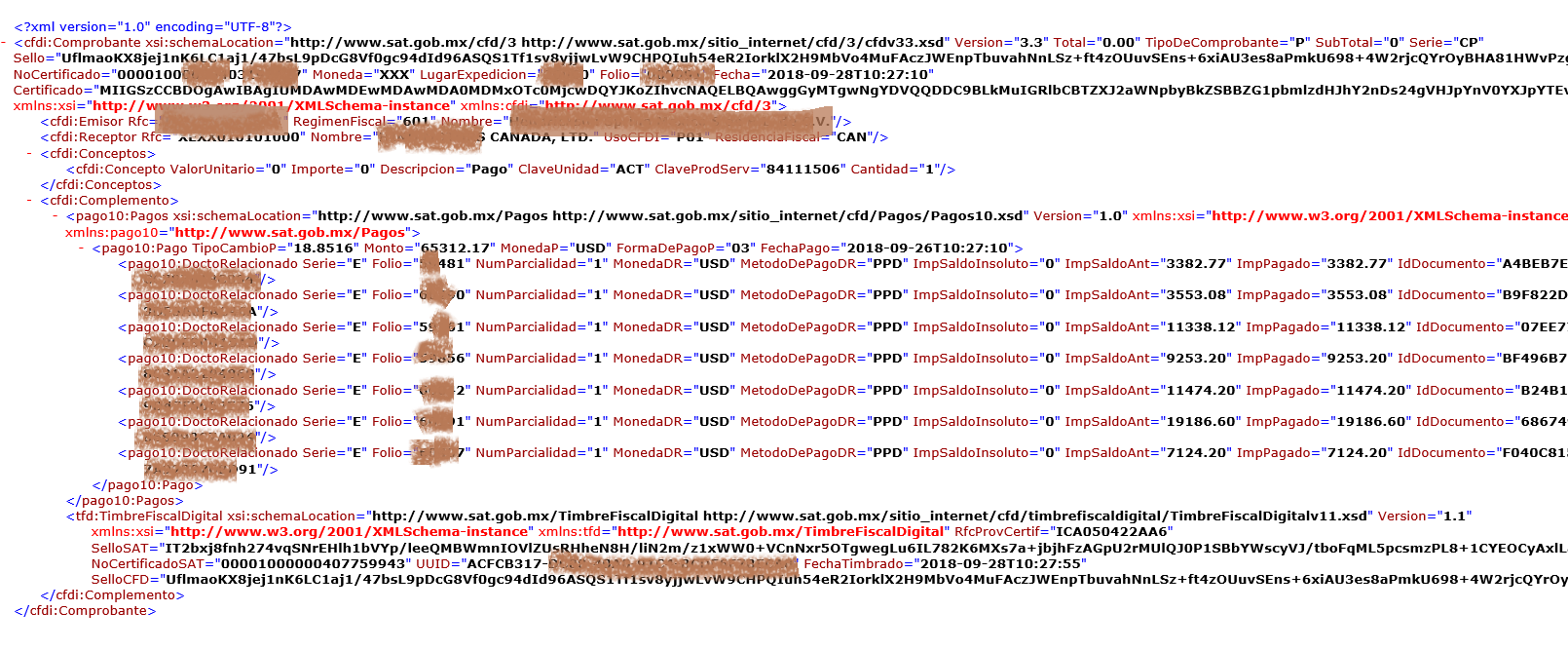

Se debe de timbrar, anexo un complemento de pago de cliente extranjero. Se recibe pago en cuenta en dolares.
- extranjero.png (271.21 KiB) Visto 7683 veces
- Mensajes: 64
Re: PAGO AL EMISOR EN BANCO EXTRANJERO
Gracia por tu respuesta, la duda es porque el emisor tiene su cuenta en el extranjero.
Cliente extranjero- deposita en cuenta extranjera pero esta es del emisor.
De ahi la duda.
Saludos!!
De ahi la duda.
Saludos!!

Lo que comentas es porque, en la RfcEmisorCtaBen="XEXX010101000" lo pones como con éste RFC extrajero verdad?

Hola que tal, ya le puse RFC Generico , pero marca error al mandar timbrar. que no esta inscrito en las listas.

Yo pregunte eso mismo con el PAC y me comentaron que si consultaba el esquema XSD, no es posible en este campo poner un RFC Genérico extranjero, solo son validos los RFC de personas morales.
Yo decidí mejor quitarlo por completo para poderlo timbrar
